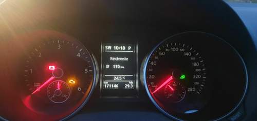

Der Verbrauch ist auch ca. bei 9L, bei Vollem Tank werden ca. 450km Reichweite angezeigt.

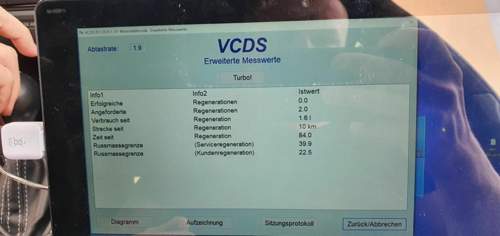

Guck dir die Messwertblöcke an, dort siehst Du wann die letzte Regeneration war, ob eine ansteht ob eine läuft und siehst dann auch ob die sauber durchläuft. Wenn die Lüfter anspringen kann es sein das Du eine aktive Regeneration grade abgewürgt hast. Ein guten Überblick bietet für den Anfang auch erstmal die DPF-App.

Hier mal ein Foto von ein paar Messwerten...
Ich schaue morgen mal ob ich andere finde. Ich meine, bei letzter Regeneration usw stand überall 0.

Versuch mal die drei(?) Temperaturfühler zu finden die im DPF/Abgasstrang sitzen. Dann mal Probefahrt machen und schauen ob die Werte raufgehen und ob die Werte plausibel sind. Die Temperatur sollte steigen aber nicht "durchschiessen", steigt sie nicht an oder schiesst durch wird die Reg. abgebrochen. Es gibt auch ein Flag ob eine Reg. ansteht und läuft.
Temperatur steigt und sinkt ganz normal.. ich finde bis jetzt fuhr er ohne Probleme und lüfter liefen auch nicht nach. Was mir noch auffällt ist das die Kühlmitteltemperatur laut vcds nicht über 88grad geht. Am Tacho ist der zeiger auf 90 grad

Heute ist alles warum auch immer ganz normal, ich finde es bloß sehr komisch, das bei vollem Tank nicht mehr wie 500km gehen... und er sehr starken abgasgeruch hinten hat...
Seltsam. Wenn mein Tank am 1.6l TDI voll ist stehen da so 1100km Reichweite in der MFA. Hast Du denn mal eine Regeneration mitbekommen - also läuft das ordnungsgemäß durch und wie viele km liegen ungefähr dazwischen?

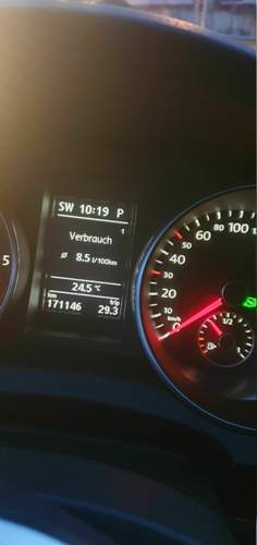

Das erste mal 8,5L verbrauch
Verbrauch
Verbrauch
Bis jetzt läuft alles ganz normal.. scheint wohl wirklich wegen einer unvollständigen Regeneration gelegen zu haben, Gestern einen verbrauch von 5,9L gehabt

Naja - was erwartest Du, der regeneriert halt wieder, bzw. versucht es. Nach wie viel km hat denn die DPF-App eine anstehende Regeneration angezeigt, der Zähler steht ja jetzt schon bei fünf. Was für ein Fahrprofil hast Du, wie viel Ruß ist im Filter (Du hast in den erw. Messwerten nur die Grenzen ausgelesen)?
Rußmasse istwert zeigt der immer 0 an.
