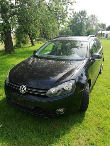

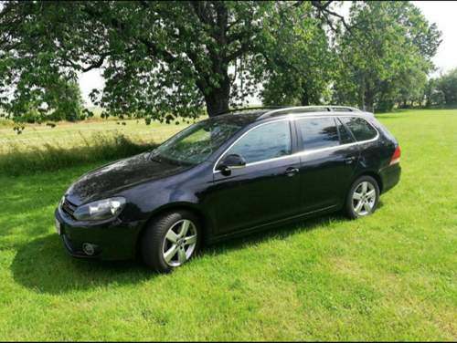

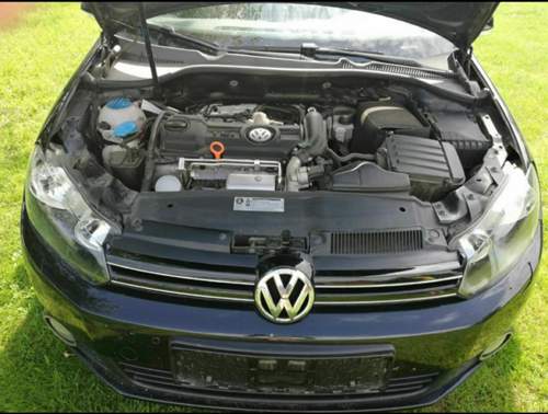

Hier sind ein paar Fotos von der Anzeige @p
Bei der Kilometer Leistung und was man auf den Bildern sehen kann ist das ein Sehr guter Preis
