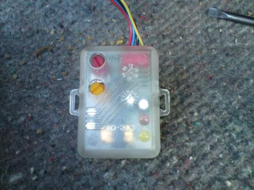

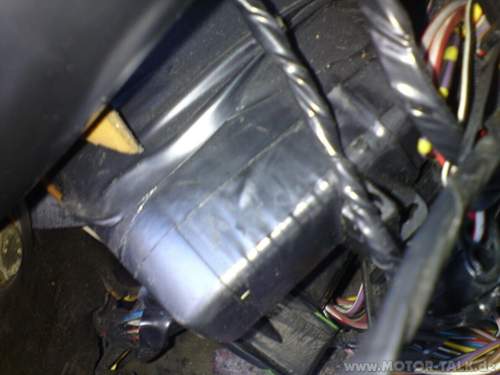

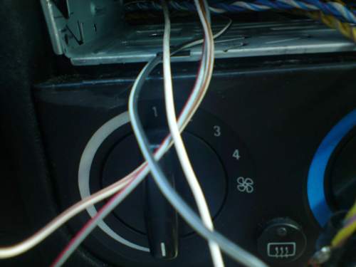

Hallo
Habe jetzt mal ein Paar bilder gemacht kann mir einer sagen was das genau ist ? ,und vom Radio die kabel sind 4 über wofür sind die ?
Ein Weißes
Ein Grau Rotes
Ein Braun Weißes
und ein Schwarz Weißes.
wehre echt nett wenn mir jemmand Helfen kann.
Weil meine Nebellampe immer leuchtet ob beim auf und zu schliessen oder beim lichteinschalten ,leuchtet hinten meine nebelampe immer.
Danke

No bissl näher wär ned gange,oder?
Mach mal die Bilder so,das mer sehe ko,wo de Kabel nolaufed,sonsch könne mer rätelrade schpiele,vielleicht gfällt der des besser?

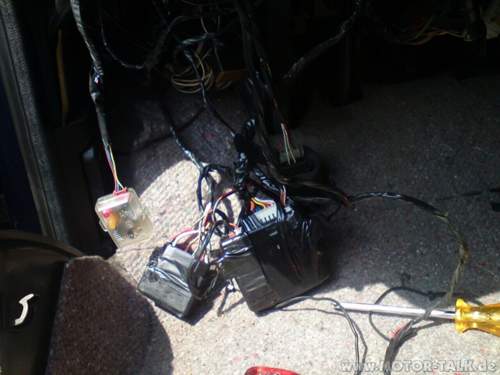

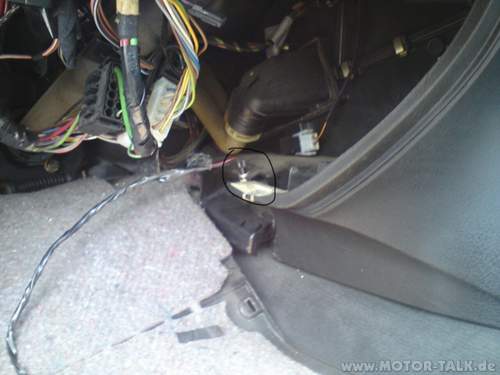

Der schwarze kasten der mit Klebeband ummandelt ist ist unten im fussraum ganz vorne kann ihn auch nicht bewegen der hängt an ganz enge kabel.Der Hellere kasten int genau hinterm Lichtschalter ,wo 4 Kabel dran sind.Habe die Kabel schonmal abgemacht aber ohne erfolg Zentrall geht licht geht .Versuch mal bessere bilder zu machen.

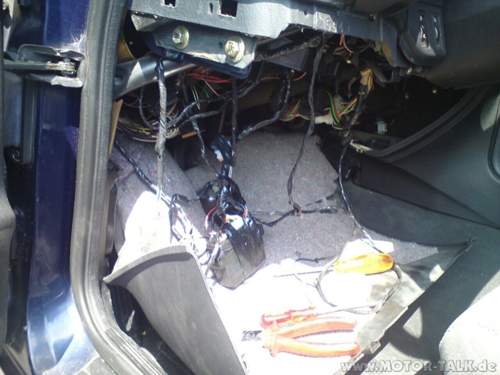

oh gott ...wer hat denn da an den ganzen Kabeln gepfuscht !??!?! Oo
Danke,die Bilder sind besser.
Kennst du nen Autoelektriker?Den wirst du DRINGENDST brauchen,denn in Eigenarbeit kannst du den Rückbau eigentlich knicken.....
Da hat einer ganz ordentlich rumgepfuscht und das wird mit der Zeit mehr als nur Probleme an der Nebelschlußleuchte geben,das garantier ich dir.....
Da kannste ein komplettes Wochenende verbringen,den Mist wieder auf Serie zu bringen.....

Wenn ich die ganzen Kabel fehrfolge und abmache und die relays entferne ist er ja original oder ?.Habe nur angst wenn ich das mache das mein auto nicht mehr anspringt wegen die wegfahrspeere.Weil wenn ich auf der fernbedienung den linken knopf drücke springt das Auto nicht mehr an.Und ich brauch das Auto für die Arbeit ,wehre echt schlecht wenn ich dann nicht mehr fahren kann.
Nein ein Elektriker kenn ich nicht und wenn ich das machen lass kostet es bestimmt richtig geld.Das kann ich mir aber immoment nicht leisten ,werde heute mal das Kabel von der Nebelschlussleuchte fehrfolgen.Wenn mann wenigsten weiß was das alles wehre lach....................
Danke aber für die Antworten.
Wenn alles raus is und wieder original verbunden ist,sollte das auch keine Probleme mit der WFS geben.....warum deine Kiste nimmer anspringt,wenn du auf den Knopf drückst,weiß ich ned.Ich vermute aber,das durch die Rumpfuscherei da was zustande gekommen ist,was dieses Phänomen verursacht....
Bei der Bordelektrik bist ohne Plan allerdings ziemlich aufgeschmissen,denn solltest du nicht aufmerksam genug sein und doch zwei faksche Kabel miteinander verbinden,kannst du einiges an Schaden anrichten.....
