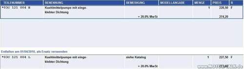

Ich muss sagen, dass ich mir keine Gedanken mehr über bisherigen Pumpen mache. Fakt ist, VW hat keine Lösung und ich bin mir sehr sicher, dass auch keine mehr kommen wird. Eigentlich könnte man den Thread hier zu machen, denn der einzige Nutzen ist der, dass sich die Leute hier ausheulen können (wie ich es selbst ja auch mache 😁).
Laut ETKA (Elektronischer Teilekatalog des VW-Audi-Konzerns) gibt es nur folgende WP:
03c 121 004 J
Preis: 227,50 EUR + Steuern
EDIT: In den Historiendaten zu dieser Pumpe steht noch die "M"-Pumpe mit dem Zusatz "Entfallen am 01.04.2010, als Ersatz verwenden die "L"-Pumpe"
Zur "L"-Pumpe wiederum steht der Zusatz: "Entfallen am 01.02.2010, als Ersatz ist die "J"-Pumpe gelistet.
Häh......?????? Die sollten also eine Pumpe verbauen, die schon zwei Monate vorher nicht mehr gelistet war?????
Das bedeutet also, dass die J-Pumpe erst ab dem 01.04.2010 zum Einsatz kam.
Da ist ja wohl fast davon auszugehen, dass viele, bei denen die Pumpe gewechselt wurde, noch gar keine J-Pumpe bekommen haben.

Häh...., habe ich auch gemacht und zwei mal gelesen. 🙂
Gebe aber nur weiter, was in ETKA steht und so steht es nun mal da.
Etka2
Etka1
