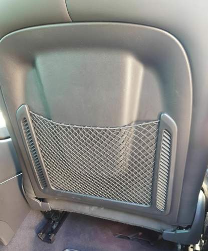

Hallo Markus. Ich habe nochmal den Sitz überprüft. Die Lüfter sitzen in der Lehne und bekommen Luft von innenraum das sind seitlich rechts und links 2 Gitter. Ist das frei oder hast du vielleicht eine Tasche oder Jacke drauf hängen das es weniger Luft gezogen werden.
Sieh das Bild
MfG
Nevzat
Ja da kommt auch was durch, aber nur wenn niemand drauf sitzt....
Das habe ich auch. Beim Beifahrersitz hört man richtig den Wind pfeifen. Bei mir liegts aber wohl auch an der Masse ;-) Ich decke halt fast alle Löcher ab beim sitzen. Da kann halt kaum Luft raus. Das war auch die charmante Begründung beim Freundlichen als ich das Thema mal ansprach...
Setze dich mal hin und mache die Sitzlüftung auf 3 und höre auf das Geräusch. Dann steigst du mal aus bei Sitzlüftung auf 3 , dann weht es wahrscheinlich mehr ...
