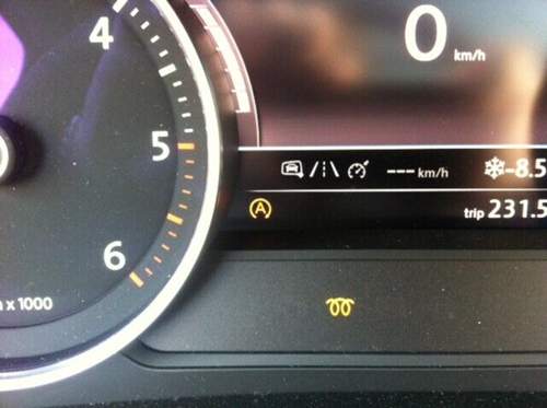

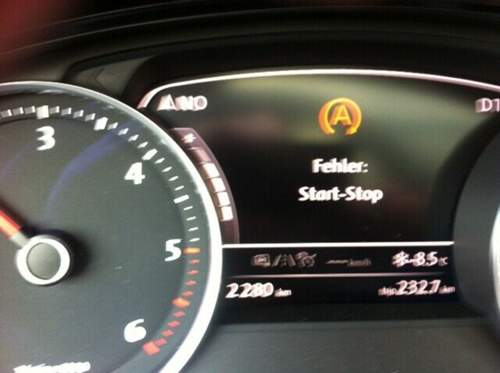

Ich gehöre seit dem 06.12. auch zu den stolzen (ja, trotz dem heutigen Problem) Besitzern eines TII 3.0 Tdi (245 PS). Um das heute aufgetretene Problem etwas näher zu beschreiben, muss ich leider kurz ausholen.
Vergangene Nacht hatte es in München ca. -15°C, mein Auto parkt im Freien. Ich morgens aufgestanden, Standheizung an, geduscht und ab zum Semmeln holen. Der Dicke macht was er soll, fährt ohne Probleme zum Bäcker und zurück.
Im Laufe des Tages stiegen die Außentemperaturen so bis ca. -9°C. Da die Familie beschlossen hatte einkaufen zu fahren, alle 4 Mitglieder der family in den Dicken geladen und los geht's. Allerdings vorher keine Standheizung angemacht, da relativ spontan entschieden wurde wann es losgeht.
Kurz nach dem Start fängt der Dicke an zu pfeifen. Beim Gasgeben wurde der Ton höher, beim rollen lassen oder an der Ampel im Stand wieder tiefer. Kurz darauf die Meldung, dass die Start-Stopp Automatik ausgefallen sei, gefolgt von Weigerung des Dicken zu beschleunigen (während der Fahrt so bei ca. 50 km/h). Ich runter vom Ring und Auto erst mal ausgemacht, hat ja beim Cayenne früher auch funktioniert. Beim Neustart des Autos wieder alles okay, allerdings roch es kurzzeitig leicht verkokelt. Wir wieder auf den Ring rauf, einmal ordentlich Gas geben, und schon blinkt das Zeichen von diesem Vorglühdraht (was ich bis dahin noch nie gesehen hatte) - siehe Bild im Anhang.
Kurzerhand zum Hörer gegriffen da ich eh nicht weit von meinem 🙂 weg war und gemeldet, dass die komplette Familie mal eben nicht zum Einkaufen fährt sondern einen unplanmäßigen Boxenstopp beim 🙂 einlegen kommt. Große Vorfreude bei der Dame am Telefon, immerhin am Samstag um 14:30 Uhr, um 15:30 Uhr geht die Boxencrew in ihr wohlverdientes Wochenende.
Als wir kurz darauf dort ankamen steht schon noch ein Kollege mit einem ein Jahr alten TII und ca. 40.000 km auf dem Hof. Als der Servicemitarbeiter seinen Dicken abholt, haben wir mitgekriegt, dass er exakt das gleiche Problem hat. Allerdings konnte er danach wieder voll fahren (er sei mit ca. 210 km/h über die Autobahn zum 🙂 gefahren und wollte nur nachschauen lassen, da er heute morgen das gleiche Problem hatte).
Fehlerspeicher wurde bei ihm ausgelesen => Auto muss da bleiben. Dann hat der Servicemitarbeiter meinen Dicken genommen und ist in die Werkstatt gefahren, Fehlerspeicher ebenfalls ausgelesen => "Ihr Auto muss auch da bleiben".
Jetzt seine Erklärung und meine Frage, da ich mir das absolut nicht vorstellen kann: Wegen der niedrigen Temperaturen könnte es sein, dass an der Tankstelle evtl. noch Reste von Sommerdiesel im Tank gewesen seien und das in die Autos gelangt sei. Jetzt wäre es in unseren Tanks durch die niedrigen Außentemperaturen evtl. "versulzt" und dadurch könnten die Pumpe es nicht mehr in den Motor befördern. Wenn der Diesel dann wärmer würde, ginge es wieder, deshalb auch die Aussetzer. Den Kollegen mit dem anderen TII hab ich vorher noch nie gesehen geschweige denn haben wir an der gleichen Tankstelle unsere Dicken aufgetankt.
Ein TII Fahrer hier hat doch eine Tankstelle: Ist sowas in all den Jahren jemals vorgekommen? Winterdiesel hält doch bis mindestens -25°C. Könnte das wirklich solche Auswirkungen auf unsere Autos haben? Was soll dann erst sein, wenn ich damit in den Winterurlaub fahre und Nachts auch mal eben -25°C auftreten?
Was dann noch dazu kam war, dass die Mobilitätsgarantie nur dann greift, wenn man sich zum 🙂 Huckepack bringen lässt, nicht aber wenn man auf den eigenen vier Reifen kommt. Somit kam die gesamte Familie dann noch in den Genuss einer Taxiheimfahrt, paid by ..........falsch - nicht VW sondern meiner Wenigkeit.
Versteht mich nicht falsch, wie oben bereits geschrieben, ich bin eigentlich echt super zufrieden mit meinem Dicken bisher. Aber so was geht bei solch einem Auto leider überhaupt nicht. Immerhin sind die Kisten nicht gerade günstig. Jetzt bin ich mal gespannt, ob andere hier im Forum schon das gleiche Problem hatten oder haben, oder ob jemand zufällig weiß, was das Problem sein könnte.
Gibt es so was wie die vom Servicemitarbeiter genannte "Versultzung" oder ist das völliger Quatsch? Ich hab da nicht genug Ahnung von solchen Sachen, ich will mich reinsetzen und damit gemütlich und zügig von A nach B kommen. Vielen Dank für Eure Meinungen und Ratschläge, ich werde die (offizielle) Antwort von VW auf alle Fälle wieder posten, mal schauen wie lange es dauert (und auch, wie lange es dauert, bis ich doch noch mobil sein werde mit einem adäquaten Ersatzfahrzeug aus der Flotte meines 🙂 , welche nicht gerade klein ist).

P.S.: Sorry dass das eine Bild unscharf ist, musste schnell gehen mit dem Foto, bevor die Meldung wieder weg ist.
Foto
Foto1

Ja, natürlich gibt es das, sonst bräuchten wir keinen Winterdiesel. Paraffinanteile im Diesel Flocken aus und verstopfen teile der kraftstoffanlage. Daher werden z.b. Auch kraftstofffilterheizungen eingesetzt , um die gesamte Anlage betriebssicherer zu machen.
Dass du aber nicht wintertauglichen Diesel erhalten haben sollst, halte ich für sehr unwahrscheinlich .....
Guten Abend,
als Maschinenbaustudent kann ich dir folgendes dazu sagen.
Sommerdiesel hast du nicht mehr im Tank, da alle Tankstellen umgestellt haben. Hättest du Sommerdiesel im Tank und hätte es sich dazu noch verklumpt, wäre deine Standheizung nicht gelaufen (wahrscheinlich!).
Dieser Draht den du gesehen hast, sagt nur aus, dass sich das Fahrzeug im Notlaufprogramm befindet.
Warum das natürlich aufgetreten ist, weiß ich nicht, allerdings vermute ich etwas in der Elektronik.
