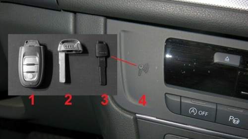

Audi hat kostenlose Boardmittel, siehe Bild 1:
* Batterie aus Schlüsselgehäuse 1 herausmehmen und Schlüsselgehäuse irgendwo, nur nicht im Fahrzeug aufbewahren.
* Metall-Schlüssel 2 und Plastikschlüssel 3 können am Schlüsselbund montiert werden.
* Mit mechanischem Schlüssel 2 das Fahrzeug das Fahrzeug öffnen.
* Mit Plastikschlüssel 3 an der Lesespule 4 legitimieren und das Fahrzeug starten.
* Wassersportler können dieses wasserfeste Set 2+3 auch bei Tauchgängen mitnehmen, ohne um das Fahrzeug bangen zu müssen.

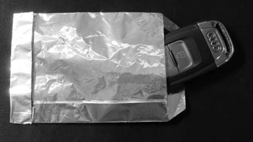

Alufolie, siehe Bild 2:
* Eine aus 3 Lagen Haushalts-Alufolie gefaltetes Tütchen.
* Lässt sich auch in einer Hosentasche nicht skimmen.
* Kann temporär einfach für dubiose Locations erstellt werden, unterliegt aber einem Verschleiß.

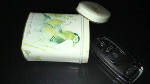

Teedose, siehe Bild 3:
* Diese sind teilweise nicht nur Aroma sondern auch Hochfrequenz dicht.
* Habe diverse kleine Teedosen, wo der komplette Schlüssel gerade so hinein passt, erfolgreich getestet.
* Zuhause liegen die Funkschlüssel nun nicht mehr offen an der Garderobe herum, sondern in Teedosen.
* In meinem Reisegepäck führe ich immer so ein getestetes Teedöschen mit, als Schlüssel-Depot im Hotel.
Wie kann ich mein sicheres Schlüssel-Depot testen?
Man laufe mit dem Schlüssel-Depot ganz nah (cm-Abstand) und langsam um das Fahrzeug herum und versuche es über das Keyless-System zu öffnen ...
