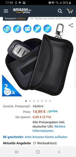

die funktioniert super
@sausler wie lange hast du die im einsatz weil in den bewertungen gibts einige die meinten das es nach kurzer zeit nicht mehr funktioniert
mfg
öhm... halbes jahr?
Ich glaube ich benutze das Ding von stemei dann kann ich das Auto halt nicht keyless öffnen aber eben keyless starten.. kostet 70 Euro..hab keine Lust auf ein Etui in meiner Hose..und den Schlüssel raus holen muss man beim Etui auch ^^
