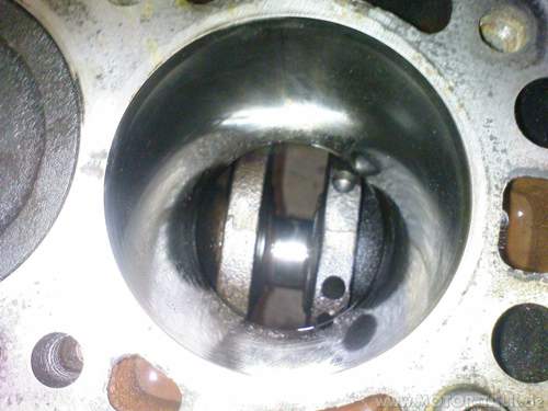

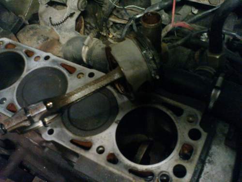

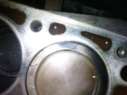

Manche haben im Elite Thread mitbekommen das ich ein Problem mit nem C16NZ hab. Der Kopf ist nun demontiert und i.o inkl. der Ventile. Defekt ist die ZKD zwischen Zyl. 3 und 4 sowie der Kolben in Zyl. 4. Der Zylinder selbst hat keine Riefen. Jetzt ist die Frage was tun? Trotz Ersatzmotor tendieren ich und mein Sohn gerade zum Kolbenwechsel😁 Problem ist einfach den Motor rauszuheben.
Weiß einer genau wie die Kolben gewechselt werden? Drehmomente etc. Das reine Prinzip ist klar aber muß was eingeschliffen werden? Brauch man Spezialwerkzeug ausser nem Kolbenringspanner? Bin für jeden Tip dankbar! Auch welche Kolben gehen! Mehr Verdichtung wäre ja nicht schlecht! Die Nockenwelle aus nem SE soll auf dem Weg auch gleich rein. Hab allerdings im Moment keine Ahnung wie die Welle gewechselt wird. Einfach die zwei Imbusschrauben raus und die Welle ziehen??

Mangels Material konnten wir den Motor nicht schon am 25. Zünden. Heute wars dann soweit. Die fehlenden Ölwannendichtungen und das Öl konnten rein. Verbaut wurde jetzt der gebrauchte Kolben samt Ringen und Pleuel aber mit den alten Pleuellagerschalen. Eine Elring ZKD sowie eine neue Ventildeckeldichtung, 2 Ölwannendichtungen, neue ZKD Schrauben mit alten Scheiben, 5W40 aus dem Praktiker und ein neuer Ölfilter. Zusammen rund 85€.
Er sprang sofort an und läuft besser denn je! Die Maschine steht im Motorraum ohne jegliche Zuckungen. Kein klackern beim Gasgeben oder sonstwas auffälliges. Ich hoffe das es so bleibt und Berichte gegebenenfalls.😉

Hab noch ein paar Bilder! Kaum zu glauben das da keine Riefe ist😰

Grins :-) Ich glaube nicht das man auf Fotos riefen sehen würde. Bzw nicht so.
Wieviel Kilometer sind bisher gefahren worden? Und wie? Also welche Drehzahlorgien? Ich hoffe Du bist ehrlich, denn mich interessiert es auch. ...auch wenn ich das glaube so auch nie machen würde. Bzw nicht mehr. Trotzdem interessant was im Notfall möglich wäre! Hoffe eben nur nicht das hier wieder so´n Typ unterwegs ist, der sich freut wenn Andere zu schaden kommen...
Deshalb hab ich ja die Fotos nachgereicht um den Wahrheitsgehalt zu Unterstreichen. Gut ich hab keine vom Implantierten Kolben. Das es "Pfusch" ist hab selbst ich mehrmals betont! Den Glanz kann man aber gut sehen😉
Gelaufen ist er mitlerweile um 350km. Drehzahlen?? Wenn Junior sich an meine Anweisungen hält nicht über 3000. Für die ersten 1000km. Ölverbrauch war übrigens nach 250 nicht festzustellen. Geht mir alles zu glatt. Bin mal gespannt wanns Handy klingelt😉 Die 100km Serpentinen sind erwähnenswert!
