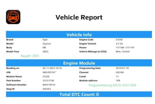

Motor-software-update
Es müsste doch in der Historie nachvollziehbare Infos geben, ob das Auto die Software bekommen hat. Lasse ich morgen mal prüfen, hoffe die spielen das noch drauf wenn noch nicht geschehen. Müsste ja noch möglich sein.
wenn Du eine passendes Diagnosegerät hast sieht man
das Programmierdatum des letzten Update bzw ob es noch die Werksprogrammierung ist!

hole Dir ein Exxa-
https://www.exza.de/elektronik/bluetooth.html
ein Smartphone oder Tablett wirst Du haben und
die APP-OPL DTC Reader -https://play.google.com/.../details?...
und lese die Daten selber aus und evtl Fehlercodes.
EDIT-bei OPL Monitior bekommt man auch die Daten und
kann einen kompletten Scan vom Fahrzeug machen.
zumindest hatt ich das letztens beim Sigi gemacht und
da sieht man auch das Baujahr und das Updatedatum beim Motor!
ich habe da zwar das "OBDLink MX" benutzt,
aber mit dem Exxa war ich auch schon im Astra K unterwegs.
mfG

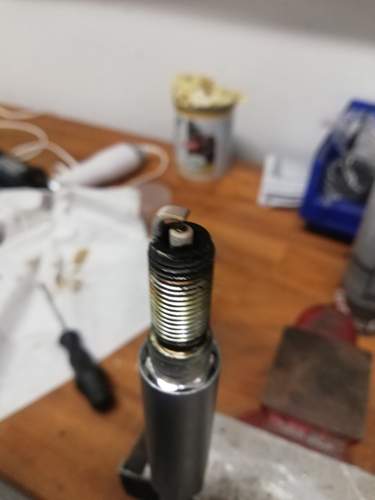

OK, ne gute Alternative. Ich habe heute mal nach einer eventuellen Falschluft-Quelle gesucht, aber nichts gefunden. Habe den Eindruck das die Verbrennung zu heiß ist. Die Kerzen sind relativ hell, fast schon zu hell. Die werde ich noch tauschen, hab heute neue bestellt.

Ich habe jetzt, nachdem ich alles geprüft und auf Falschluft abgedrückt habe, die neuen Kerzen montiert und bei der anschließenden Probefahrt kein Klingeln mehr gehört. Allerdings waren die Straßen nass und somit viele Nebengeräusche. Werde es weiterhin beobachten.
Der Motor läuft jetzt sehr gut, ein ganz leichtes kaum merkliches Ruckeln beim Beschleunigen ist aber leider vorhanden.
Trotzdem bin ich zufrieden. 350 km bin ich jetzt gefahren, bei 1000 km gibt's nochmals einen Öl-und Filterwechsel und alles ist schick.
