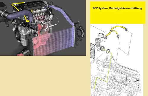

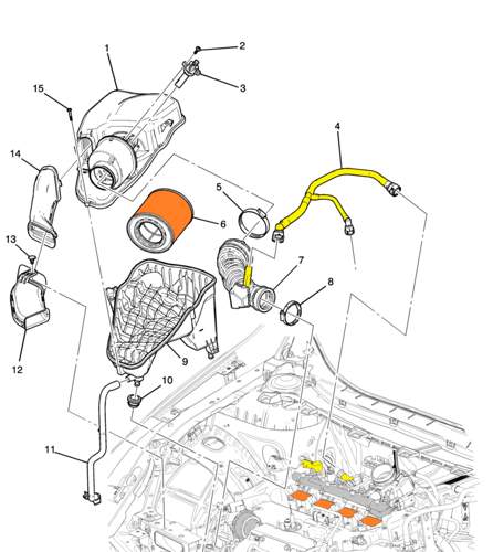

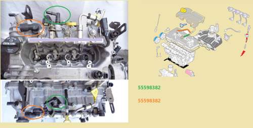

Genau
das Rohr gehört zur Kubelgehäuseentlüftung und
steht eher bei mir im Verdacht mit den Ventilen der KGE bei mir schon lange für Motorprobleme mancher Motoren ,
nicht aller.
allerdings war diese Schnellkupplung als Ursache dafür
für mich definitiv nicht auf dem Schirm.
Die KGE mit seinen 3 Ventilen ist sehr komplex (vielschichtig)
ausgeführt.
Über dieses Rohr zieht der Turbo die "Gase/Druck" aus dem Zylinderkopfdeckel und aus dem Ansaugkrümmer weg.
Im Ansaugkrümmer sitzt auch ein Ventil was zu diesem Rohr geht!
MfG
Es ist das schwarze Kunstoffteil welches im Luftschlauch eingesteckt ist.Wenn das so lose ist wie bei mir, dann zieht es da Luft vor dem Massenmesser. Luftschlauch und das schwarze Teil ( Dose) hab ich jetzt verklebt.
das zischen kommt von der abgeleiteten Luft aus der KGE und
dem Turbo ist es egal wo Er sich die Frischluft herholt ,
beim Sauger würde man sagen Er zieht Falschluft.
ich denke das dann der anliegende Druck im Ansaugkrümmer den Druckaufbau
vom Turbo beeinflußt und evtl auch die Stauscheibe der Drosselklappe
"schwingen/vibrieren" kann und
eine Pulsation in der Luft im Ansaugkrümmer hervorruft,
die dem erzeugten Ladedruck entgegenwirkt!
Bild 4
mfG
