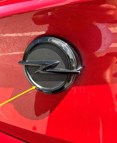

3. Der Vorbesitzer hat, das Opel Logo am Heck (Blitz Kofferraumdeckel) "schwarz gemacht" und da löst sich die schwarze Farbe. Weiss nicht ob lackiert, foliert oder das Teil getauscht? Wie machen die Leute das normal und habt ihr einen Tipp wie ich das wieder schwarz bekomme? Foto anbei.

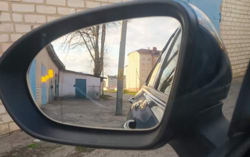

Was mich etwas irritiert hat, war der Toter-Winkel-Warner. Gibt ihr im Forum schon einige Threads dazu.
Ich ging davon aus, dass sich der immer meldet sobald sich ein Fzg. eben im toten Winkel befindet. Er leuchtet nur auf, wenn sich jemand darin nähert. Ist auch in der Anleitung so erklärt. Was ich schade finde.
Wenn ich zum überholen ansetze, wäre das ein zusätzliches Sicherheitsfeature. So muss man eben selbst ausreichend schauen. Ging ja früher auch. Trotzdem schade.

Toter-Winkel-Warner. Ich ging davon aus, dass sich der immer meldet sobald sich ein Fzg. eben im toten Winkel befindet. Er leuchtet nur auf, wenn sich jemand darin nähert.
Das paßt schon so und ist eine Hilfe. Manchmal meldet der sich auch beim Vorbeifahren an Leitplanken.
