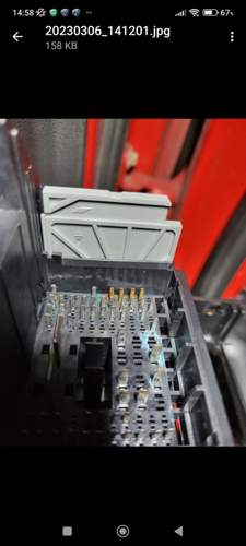

Ich hatte das gleiche Problem,zudem kam bei mir noch die Meldung, Scheinwerfer Höhenverstellung ,Kamera warten.Kurvenlicht etc.Bei mir waren 2 Kabel korrodiert und gebrochen im Bild.
@Dsk83
.... waren 2 Kabel korrodiert und gebrochen im Bild.
Sieht echt Böse aus. 😠 Wo ist diese Steckverbindung? 😕
