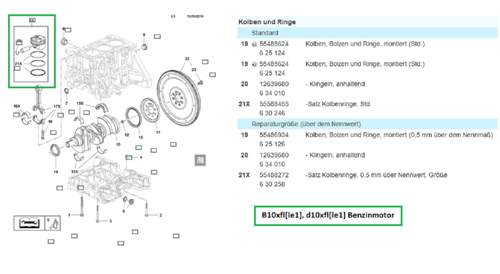

SIMSON,
um auf deine Frage zurückzukommen,
es gibt nur "eine" Teilenummer bei Opel dafür!
und es gibt keine ersetzten Teile sonst würde man das sehen.
gleicher übrigens bei B14XFT Motor ,keine Ersetzungen sondern nur
eine Teilenummer.
die Kolbenringe vom B10 und B14 sind übrigens identisch,
da der B10 (3 Zylinder )ja nur ein kastrierter Motorblock vom B14(4 Zylinder) ist!
die Kolben gab es übrigens schon 2014 beim OPEL ADAM (M13) B 10 XFL,D 10 XFL !
mfG

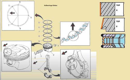

Opueel-b10-kolben
GM setzt einen anderen Kolben ein,
wo die Oberfläche geschlieffen ist und nicht so Rauh ist.
da wo noch Standard Kolben verwendet werden können.
damit wird die Einspritzung gleichmäßiger verteilt und
es können sich Ablagerungen (Koks) nicht so schnell
am Kolben festsetzen!
auch verbessert sich die Luftführung in den "Ventiltaschen" im Kolben,
wenn sich die Ventile öffnen,Verwirbelungen.
mfG
Kolben-gm-zu-nachbau
Kolbenringe-einbau-le2

Es geht mir ja um die Ölabstreifer. Wenn der B10FXL gemacht wird das er dann Übermaß Kolben (evtl) und definitiv die Ölabstreifer der neueren Generation vom D10FXL bekommt...
Jospo,
Ob Opel die gleichen Kolben wie GM im Schadensfall
verwendet,weiß ich nicht.
