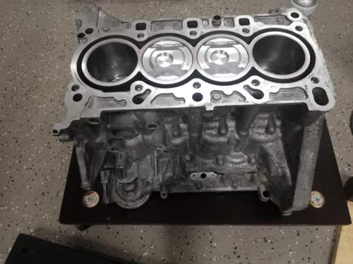

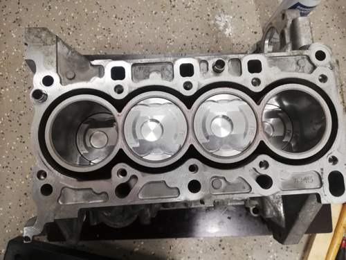

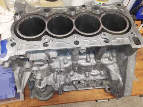

Ich fange jetzt an alles wieder zusammenzubauen....heute habe ich den bearbeiteten Block abgeholt.
Img-20231206
So, das Kurbelgehäuse ist montiert.
Img-20231207-224055
Img-20231207

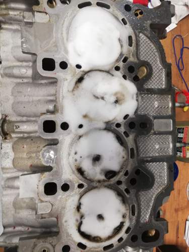

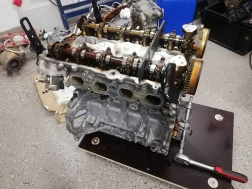

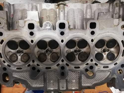

Weiter geht's .... ZK von Ablagerungen gereinigt, Backofenreiniger bringt schon einiges, und dann den Kopf montiert.

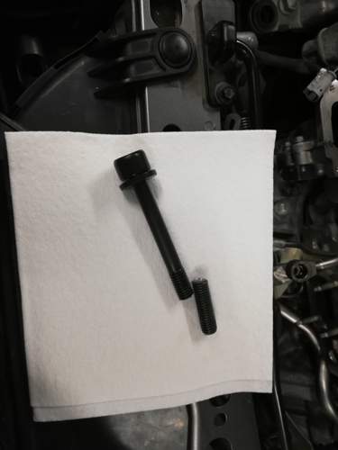

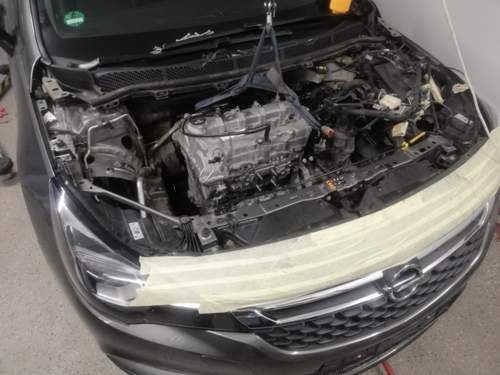

Am Samstag dann in die Sch.... gegriffen. Motor eingebaut und beim nachziehen der Kopfschrauben ist dann eine abgerissen, natürlich 80mm tief. Weil in den ganzen Kram nicht wieder auseinander bauen wollte habe ich mir heute Werkzeug zum ausbohren gebastelt und ein 6.5 mm Loch in das festsitzende Gewindestück gebohrt. Dieses dann mit einem M8 Linksgewinde versehen und dann hat sich das Teil gelöst.

Jospo,
Ein Griff ins Clo passiert schon einmal und
Ist definitiv ein Grund mal in dem Moment
laut Schimpfwörter zu verteilen.
Nach kurzer Zeit greift man dann wieder ins Geschehen ein und zeigt wo es lang geht.
Waren die Schrauben neu,
weil ich hatte schon einmal neue Schrauben wo 2 Weggeknallt sind?
Am Ende gab es dann neue Schrauben+eine neue KODI auf
Ersatzteilgarantie.
Etwas Öl am Gewinde der Schraube und ein Tröpfchen Öl unter der Auflagefläche mache ich immer drunter,
Damit es besser "Gleitet".
MfG
JOSPO,
etwas anderes zum Aufmuntern,

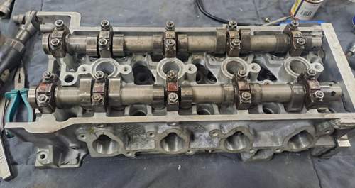

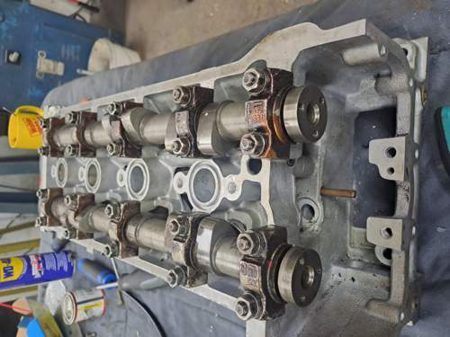

NW sind montiert,Ventile eingeschliffen vorher und Ventile sind eingestellt
Da ja dort keine Hydros verbaut sind.
MT geht bei mir wieder!
MfG
1000012993
1000012992
Sauber, sieht top aus. 0.3mm Ventil-Spiel waren es beim CIH, beim Alukopf werden es max 0,2 sein, warm.

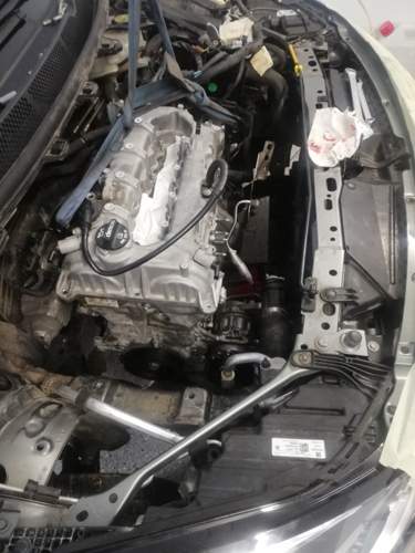

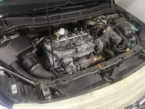

Ich bin soweit fertig, die Schraube habe ich ersetzt, das Motorchen läuft sehr sauber. Von den 20gr. schwereren Kolben merkt man beim Motorlauf nichts. Das Bild zeigt den Motor wo ich gerade den Öldruck starte, dafür habe ich den Kraftstoff umgeleitet. Bin jetzt gerade am einfahren, dann nochmal Öl- und Filterwechsel und es sollte gut sein.
