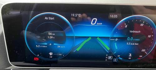

Ich dachte aber auch, dass mit der neuen Software die neuen Features mitkommen z. B. Waschstraßenmodus und die grünen Linie in der Assistentansicht in der Mitte, wenn das Fahrzeug die Fahrspur außerorts erkannt hat!?
Ich hab’s im Stillstand mal fotografiert und grün markiert, damit ihr wisst was ich meine.
