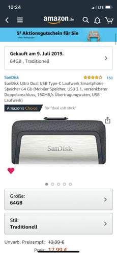

Hallo Leute! Wen‘s interessiert ... dieser Stick funktioniert im W177

Hab seit dem nen Samsung und nen SanDisk. Beide laufen wunderbar.
OK, werd mal einen SanDisk kaufen und testen ... thx a lot
@migelangelo6569 der is echt super und klein
