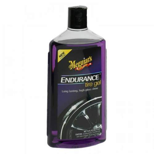

Könnt ihr es empfehlen das Siliconfett von Liqui Moly auf die Gummis und Türrahmen zu schmieren?
Jemand Erfahrung ob dies die Oberfläche der Gummis oder etwas anderes schädigen kann?
mehr sog i net.
Meg-4
@Flottertoni schrieb am 7. Mai 2017 um 18:22:28 Uhr:
Eins weiß ich nur, eine alte Lösung war damals ein Silikonentferner
Das heißt dass BMW von Silikon abrät. Aber ehrlich gesagt ich würde alles ausprobieren
@dieselweasel2 schrieb am 7. Mai 2017 um 19:13:57 Uhr:
mehr sog i net.
Nimm das Meguiars und ruh is.
