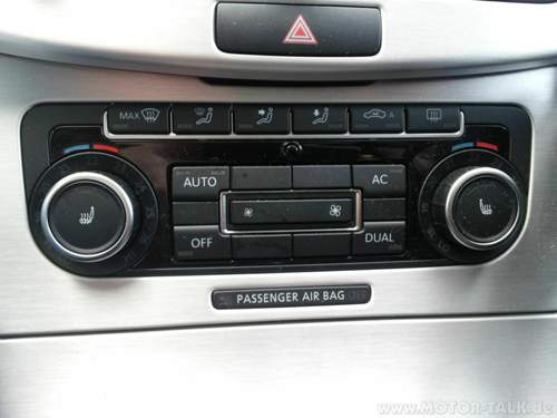

Yo Männer, hier meine Bilder, eben aus der Garage.
Weiß im dunkeln ,und bei Licht am Tag ist die Zahl schwarz.
Wie gesagt BW 46.

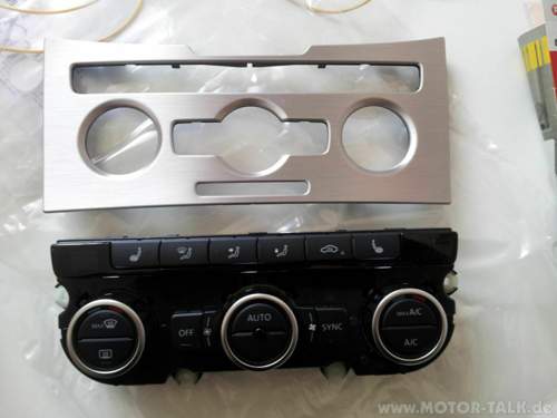

Hallo!
Ich verfolge schon einige Zeit das Thema, da ich auch bei mir das neue Bedienteil nachrüsten möchte. Jedoch zauberte ich mit meiner Frage beim Freundlichen nur ein großes Fragezeichen über die Köpfe der dortigen Mitarbeiter. Hab dzt. da Teil mit
Address 08: Auto HVAC (J255) Labels: 5K0-907-044.clb
Part No SW: 5K0 907 044 EA HW: 5K0 907 044 EA
Component: Climatronic H17 1010
Revision: 00003001
Coding: 0100000003
Shop #: WSC 00015 115 12345
ASAM Dataset: EV_Climatronic A01010
ROD: EV_Climatronic_VW46.rod
VCID: 6ED9CFB80007
verbaut. Hab Sitzheizung und diesen Luftgütesensor. Kann ich mein Teil gegen das Teil mit der Nummer
3AA 907 044 AG tauschen?
Ich dank schon mal im Voraus.

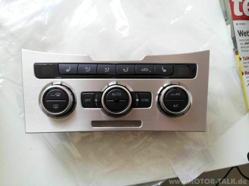

Es ist vollbracht:
Teilenummer neue Klima: 3AA 907 044 AG
Teilenummer Blende in Alu gebürstet: 3C8 863 082 A SOC
Alles funktioniert. Nur ne Frage, aus den Mittelausströmern kommt keine Luft, weder warme noch kalte ??? per VCDS wird auch kein Fehler angezeigt?!
PS: Vielen Dank nochmals an meinen Freundlichen - hatte zur richtigen Zeit, den richtigen Mechaniker an meiner Seite, der mir mit der Teilenummer weitergeholfen hatte
Klimabedienteil alt
3AA 907 044 AG mit 3C8 863 082 A SOC
Einzelteile
+7
Hast Du das Teil schon angelernt( AC und luftausströmer auf oberkörper gleichzeitig drücken)?
Könnte vielleicht weiterhelfen.
Ja erledigt. Ich muss ehrlich sagen, ich weiß nicht ob aus den mittleren Düsen schon jemals warme Luft gekommen ist...vielleicht kann das jemand bei seinem Passi ausprobieren...
