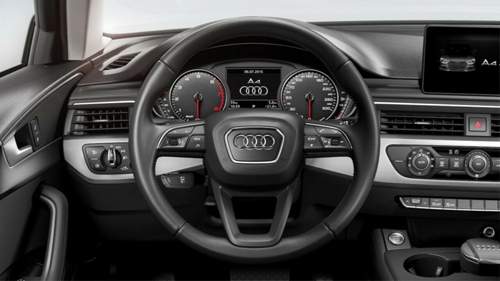

Sowas ist mir jetzt neu! Glaube sowas gibt es nicht bei der 1 Zonen sowie auch bei der 3 Zonen Klima. Außer Du meinst vielleicht die Beheizung für Vorder- und Rückscheibe
Ich habe dazu ein besseres Bild gefunden beim Multifunktions Lenkrad Plus in welchem man die dubiosen Symbole in der Standard Klima besser sieht
Multifunktion-plus
Was möchtest Du denn nun damit erreichen? Es ist doch schon Seiten vorher längst geklärt, dass es bei der 1-Zonen Klimaautomatik diese Anzeige(n) nicht gibt und keine Bedeutung haben.
Wende Dich doch bitte an Audi und kläre mit denen, um was es sich bei den Symbolen handelt.
@f-dax schrieb am 7. März 2016 um 10:32:31 Uhr:
Das habe ich bereits: Es sind lt. Audi die Anzeigen für die Standheizung (sofern verbaut) in der Standard Klimaanlage
! Dann ist das ja geklärt?

Hier habe ich mich für die Serienausstattung entschieden. In meinem alten A6 war die auch völlig OK. In dem A4 aber bläst die bis zum erbrechen heiß, dann wieder kalt, dann wieder heiß usw. War schon beim Händler, der hat den Wagen ausgelesen und es an Audi geschickt. Aussage, man müsste da erst mal Erfahrungen sammeln. Hat das jemand von euch auch?
Danke und Grüße
so jetzt möchte ich euch auch an der Lösung teilhaben lassen. Beim ersten Besuch in der Werkstatt sagte man mir, dass nichts ist uns alles OK ist.
Dann habe ich mir ein digitales Thermometer besorgt und die letzten Tage einfach mal aufgezeichnet was so passiert auf den Fahrten. Danach mir den Monteur geschnappt und mit auf die Fahrt genommen. Da konnte man nicht umher und musste mir Recht geben. Heute haben Sie festgestellt, dass der Fühler nur 17 Grad misst während das Gebläse mit 44 Grad bläst. Jetzt wird der Fühler getauscht und hoffe das Problem behebt sich.
Gleichzeitig wurde ein großes Software Update mit dem ominösen Titel 96D5 aufgespielt, wo mir nicht mal der Händler den Inhalt sagen konnte.7
