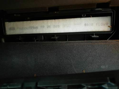

Hallo Leute,
Hab mir mal ne Dose presto Klimaanlagen Reiniger gekauft und wollte die mal "durch die Lüftung jagen..."
In der Anleitung steht: " am Kondensator der Klimaanlage auftragen, den Adapter in den Lufteinlass der Klimaanlage einbringen und Dose leer sprühen"
Wie gehe ich da am besten vor?
Bzw. wo genau befindet sich der Kondensator?
Pollenfilter hab ich ausgebaut und wird natürlich erneuert.
Mach mal das Handschuhfach auf,da ist eine Klappe die man rausnehmen kann,dahinter ist der Kasten wo der Filter drin steckt.

Ne , anders rum . Der Pfeil zeigt nach unten
Du hast recht. Nach unten muss der Pfeil zeigen. Hab bei mir noch mal geguckt:
20180719-074509
@Ericc schrieb am 19. Juli 2018 um 07:22:25 Uhr:
Korrekt, der Luftstrom kommt von oben und geht dann vom Innenraum gesehen nach links zum Luftkasten hinter der Mittelkonsole
Pfeile nach unten. Wenn man den Filter rauszieht hat man auf der Oberseite den ganzen Dreck, von dort kommt die Luft und wird dann nach unten geleitet.

Super, vielen Dank für die Hilfe, dann muss ich nachher gleich mal den Filter drehen^^
