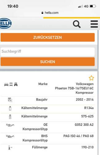

Das Innenvolumen ändert sich natürlich nicht, nur die Menge an flüssigem und gasförmigem R134A. D.h. fehlen 150g ist weniger flüssig und mehr gasförmig. Herrscht in der Anlage noch Überdruck (wenn flüssig, dann sind das etwa 5 bar), so kommt es statistisch gesehen noch zu keiner Verunreinigung, ist sie quasi leer, ist die Wahrscheinlichkeit einer Verunreinigung wesentlich höher.
Grob überschlagen sind gut über 90% des Klimagases in der Anlage dauerhaft flüssig. (Molare Masse von R134A wäre 102,03 g/mol, d.h. 600g sind 6 mol also 135l bei 20°C; für eine genaue Berechnung müsste man natürlich das Volumen der Anlage, den ansteigenden Druck und die Dichte im flüssigen Zustand 4,25 g/l mitbeachten...)

ich hatte meine Klimaanlage im April 2018 bei ATU checken lassen - ca 150 gr/ml/ R134a mussten nachgefüllt werden - ansonsten auch beim Check auf Dichtheit ca. 1-2 Wochen nach dem Auffüllen war lt. ATU an der Klimaanlage alles dicht.
Dann meintest du hier 150ml Öl mussten nachgefüllt werden? Interessanterweise steht zum Öl nichts im Protokoll... komische Werkstatt.
