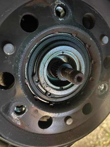

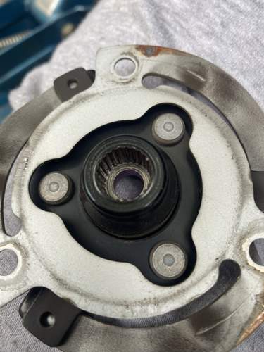

Also was du beschreibst ist ganz klar der rundgelutschte Mitnehmer am Kompressor. Dazu muss die ZentralSchraube auch nicht zwangsläufig raus wandern. Es wird dann auch kein Fehler abgelegt, weil der Kompressor schlicht mechanisch nicht mitläuft bzw vielleicht sogar kurz die Verzahnung greift. Es ist eine Sache von 10 Minuten das zu prüfen.
Unterbodenverkleidung ab, Zentralschraube raus und die drei Schrauben Mitnehmer zu Riemenrad.
Der Mitnehmer kostet 15€ im Netz (Achtung: Delphi vs. Sanden als Kompressor Hersteller wird unterschieden)

Die Thematik mit dieser Schraube ist mir bekannt und da hab ich so eine neue Kupplung bestellt und Unterboden demontiert zum Vorschein kam dann aber nicht diese „berühmte“ Schraube, sondern bei mir am Kompressor ist eine Mutter aufgeschraubt, also wohl ein anderer Kompressor als bei den meisten.
Aber dann würde ich das morgen mal fix nachgucken und die drei Schrauben lösen und mir die Verzahnung ansehen, falls es echt daran liegt wäre es ja ein leichtes.
Danke schonmal und ich hoffe das es echt nur daran liegt.
Hab jetzt grad den mitnehmen demontiert und die Verzahnung sieht super aus. Ich hoffe die angehängten Bilder sind sichtbar. Jetzt bleibt ja nicht mehr so viel. Vermutung auf dem Kompressor liegt ja dann am nächsten. Es sei denn jemand hat noch eine Idee.
