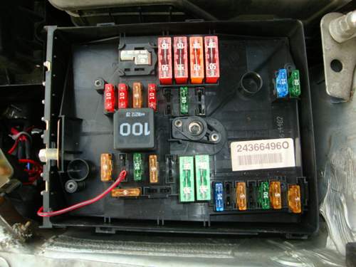

Weiß einer wo ich Zündungsplus im Sicherungskasten Motorraum beim Golf 5 Plus finde?

Wahrscheinlich überhaupt nicht. Aber ohne Kenntnis, was da überhaupt verbaut wurde, ist natürlich eh keine Aussage möglich.
Bitte beachten.
Meine Erfahrungen stammen von meinem damaligen Normalo-Golf V MJ 2007.
Das Tagfahrlicht-Set habe ich bei Kufatec erworben.
@Golfschlosser schrieb am 15. November 2016 um 15:29:48 Uhr:
Ich kann mir nicht vorstellen, dass es beim Golf+ den Anschluss im Motorraum nicht geben sollte. Natürlich ist die Position Modelljahr- und Ausstattungsabhängig.
Man muss eben suchen.
@Buddy02

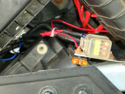

Wenn Anschluss gefunden, nicht vergessen den abzusichern!
Bitte beachte auch eventuell den Hinweis von „Thodai“ …

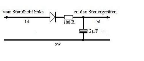

@Thodai schrieb am 15. September 2015 um 11:16:30 Uhr:
Unter Umständen - so ist es zumindest an meinem Golf Plus - bekommt das Standlicht ein PWM-Signal vom Bordnetzsteuergerät und liefert dadurch keine sauberen 12V. Das führte an meinem Tagfahrlicht dazu, daß es nicht abschaltete sobald das Standlicht eingeschaltet wurde, sondern wild flackerte. Abhilfe schafft hier dann ein einfaches "Schließer-Relais" das wie folgt angeschlossen wird: Anschluß
Statt Relais hatte ich ein Integrierglied (RC-Glied) verwendet.
