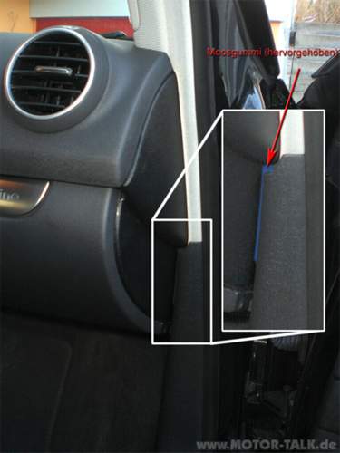

ich habe vorn aus Richtung Handschuhfach, Lüfterdüse, Türöffner auf der Beifahrerseite ein Klappern, welches ich nicht lokalisiert bekomme.
Die Handschuhfachblende habe ich zwar mal gewechselt, sie kann allerdings ausgeschlossen werden, da ich sie derzeit testweise nicht dran habe.
Was könnte aus der Region noch klappern? Es ist kein Vibrieren, sondern ein leicht metallisch oder nach Hartplastik klingendes Anschlagen.

So, ich habe dieses Geräusch zwar nicht zu 100% ausfindig gemacht, aber es ist wenigstens weg.
Zum Einen habe ich den Dämpfer und seine Gelenke, sofern möglich, dick mit Wacker Siliconpaste P eingeschmiert. Natürlich sollte man dort den Kontaktbereich auslassen, da das Zeug eine Durchschlagsfestigkeit von 20kV/mm hat. ;)
Die Paste ist temperaturbeständig von -40 bis +200°C und sollte somit halten. Darüberhinaus ist sie sehr zäh, was Schwingungen dämpfen sollte. Zeitgleich ist sie aber Schmierung genug, dass der Dämpfer sich noch ordnungsgemäß bewegt.
Achtung - Silikonpaste ist kein Haushaltssilikon und härtet nicht aus. Es ist ein Gleitmittel für die Montage und Abdichtung.
Zum Anderen gibt es da ein Stück Fußraum-/Einstiegsleistenverkleidung, der nach oben Richtung Handschuhfach geht und dort von der Abdeckung, welche man entfernen muss um an den Dämpfer zu kommen, weggedrückt wird.
Dort habe ich an die Kontaktstelle ein wenig Moosgummi geklebt.
Jetzt ist endlich Ruhe, welches Geräusch es auch immer war.

Danke für diese ausführliche Rückmeldung. Ich habe da noch so ein Schmierfett aus der Schwerindustrie. Ist auch extrem Temperaturstabil (sehr zäh). Das werde ich nicht nehmen können oder, sollte schon Silikonpaste sein oder?
Werde mich auch einmal die Tage ran machen. Welche Abdeckung meinst Du, das Handschuhfach brauche ich nicht ausbauen oder?
Grüße,
Hagen
Ich denke, dass du das Fett bedenkenlos einsetzen kannst. Ich hatte die Silikonpaste ja auch einfach nur zur Hand und sie deshalb genommen.
Das Handschuhfach musst du natürlich nicht ausbauen. Mit dem Abnehmen der Abdeckung, um an den Dämpfer zu kommen, hast du schon alles zerlegt, was dafür überhaupt nötig ist.
Ich füge noch ein Bild an, um deine Fragen zu beantworten.
Klappern

Gestern habe ich mich einmal an mein Handschuhfach Poltern gemacht.
Nach dem Ausbau der kleinen schwarzen Verkleidung, den Dämpfer von der Befestigung am Handschuhfach getrennt. Dazu in der Mitte die kleine Plastikstift nach außen Richtung Tür drücken bei geöffneten HSF. Am einfachsten geht es, wenn man von hinten / innen mit einem Cent Stück dagegen drückt bis er seine Arretierung verliert und man ihn nach außen mit einer Spitzzange raus ziehen kann, anschließend den Dämpfer drehen und herausnehmen. Ich habe am Dämpfer, an der Dämpfer Aufnahme rings herum einen schmalen Streifen klares Klebeband geklebt + Silikon Fett. Den Klebeband Streifen habe ich gewählt, so das die Dämpfer Aufnahme weniger Spiel hat, aber auch nicht zu viel Gegenreibung aufbringt da das Klebeband ja glatt ist. So das der Dämpfer nicht zu schwer beweglich ist aber dennoch stramm genug um nicht mehr zu klappern.
Fazit, es ist deutlich ruhiger geworden im Auto.
