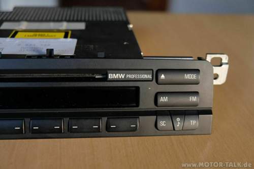

So das gute Stück ist da, gleich direkt mal einbauen.
Dscf1505
Dscf1506
So ich habe jetzt das Becker 54 Professional CD mit den originalen Hifi Boxen von BMW getestet. Das läuft bei mir über das Dension Gateway 300 hierüber höre ich dann MP3´s mit einer Min Kompressionsrate von 320 Kb/s .
Subjektiv ist der Klang auf jeden Fall deutlich besser als mit dem Business CD. Ob das jetzt an mehr Ausgangsleistung oder höherwertigen Endstufen wie hier schon öfters berichtet liegt kann ich nicht beurteilen. Besonders die Mitten und Höhen sind vier ausgeprägter, der Bass ist auch deutlich stärker und klarer natürlich nicht übertreiben besser dafür fehlt den Boxen einwach das Volumen, dass ist reine Physik. Beim Business hatte ich bei vielen Musikstücken z.b immer so einen Dröhnen vorne an den Boxen, dass jetzt komplett weg auch wenn ich richtig laut aufdrehe. Der Bass bleibt immer schön satt. 4x 40 Watt Ausgangsleistung war übrigens auch in einem Radio von 2003 keine Besonderheit.
Die CD bzw Mp3 Text Anzeige funktioniert auch bzw. lässt sich mit den vor und Rückspultasten am Radio aktivieren.
Hierzu die Vorspultaste bei eingeschalteter Zündung länger als 10 Sek gedrückt halten dann los lassen. Es wir dann der aktuelle Status NR: 1 für NO CD Text oder NR: 4 für CD Text Funktion aktiv angezeigt. Man drück dann die Taste 4 und hält dann die Rückspultaste länger als 10 Se gedrückt. Dann Zündung aus und an und man hat CD Text🙂
Komischerweise funktioniert aber jetzt bei mir die direkte Bedienung am Prof Radio nicht mehr, ich muss immer an der MLF am Lenkrad die Vorwärts Taste betätigen um das Radio zu bedienen z.b um am USB Stick ein anderes Album zu wählen auf Radio umzuschalten oder die Klangeinstellungen aufzurufen. Es ist aber alles easy und geht mit etwas Eingewöhnung einfach, man muss er nur wissen. Ich habe dann auch noch mal das Business eingebaut hier war wieder alles ganz normal zu bedienen, ich vermute das hängt mit der Verbindung Prof mit dem Wechsleranschluss des Dension Innterface zusammen, habe das Phänomen auch schon mal in einem anderen Forum so gelesen.

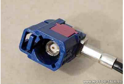

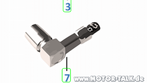

Hier noch ne wichtige Info. Hatte nicht so guten Radioempfang, dass ist trotz kurzer Stummelantenne nicht normal bei dem Proff Radio. Habe es dann nochmal ausgebaut und siehe da ich habe mir beim mehrmaligem anstecken vom Antennenstecker das ist die Fakra-SMB Norm den inneren Kontakt am Stecker versemmelt die äußeren Konatkstifte waren verbogen und einer auch schon abgebrochen. Es ist leider nicht so einfach den Stecker mit dem relativ kurzen Kabel beim Einbau hinten an dem Radio richtig einzurasten.
Ich habe mir dann einen neuen SMB Winkel Stecker Teile Nummer 61 13 6 938 662 mit Gehäuse Teile Nummer 61 13 6 925 156 bei BMW besorgt. Nach Recherche wie man das befestigt bzw. crimpt habe ich herausgefunden das so gut wie keine Autowerkstatt oder Home-Car Hifi Händler diese Stecker crimpen kann weil Sie das Werkzeug dafür nicht haben. ACR meinet so ne Zange würde über 300 Euro kosten. Ich habe dann aber bei Amazon eine für 30 Euro gefunden. Bin dann aber lieber zu BMW. Die haben da Ganze dann in 20 Min für 25 Euro für mich erledigt 🙂Jetzt ist der Radio Empfang wieder top😛
