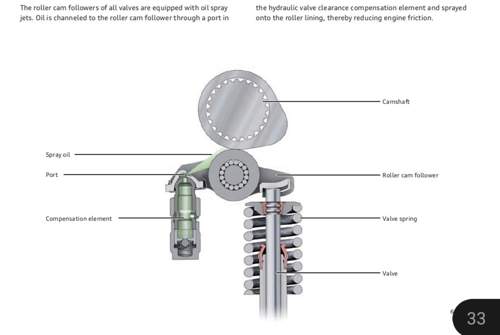

Ja es ist auch nur ein Ansatz es zu verstehen. Evt. erreicht das Öl die Schlepphebel eben nicht optimal, keine Ahnung…
Gut ich sage mal bei 200k Kilometern kann sowas schon mal passieren, aber es gibt ja auch Fälle wo die Schlepphebel schon nach 30k hinüber sind.
Bei anderen halten sie 350k km.
Vielleicht liegt es auch am Material selbst. Ist schon komisch, dass es immer 2017 trifft obwohl ja die 2018 Baujahre auch diese kleinen Rollen hat, eben aber mit der anderen Teilenummer am Ende…
Ich bin mir so langsam sicher, dass es niemals eine klare Antwort gibt. Das Thema zieht sich jetzt schon seit 3 Jahren..
Es nervt mich einfach nur, dass es dazu seitens des Herstellers kein klares Statement gibt. Aber die werden sich hüten, da was dazu zu sagen, geschweige den irgendwelche Kulanz in Aussicht zu stellen…
Vielleicht gibt es mal eine ausführliche TPI seitens Audi, sonst können wir nur weiter spekulieren.
Wenn es am Material liegt, sollten die aktuellen keine Probleme machen, da diese ja von den V8 Motoren (RS6 usw.) sind. Dort kenne ich das Problem zumindest nicht.
Ich würde präventiv eben anderes Öl verwenden oder mich mit möglichen Additiven außeinandersetzen. -> Sollte es eine Schmierproblem sein.

Das sind wie gesagt alles nur Spekulationen. Schmierung halte ich da nicht für das Problem, die ist schließlich gesondert ausgeführt. Möglicherweise einfach ein paar Chargen mit einem gewissen Material oder Toleranzproblem... Wer weiß. Wenn es einen tatsächlich trifft ist es natürlich trotzdem blöd sich damit zu trösten dass es nur sehr wenige betrifft.

Das “Gute” ist ja, dass sich das Problem ankündigt und wenn man ab und an mal die Motorhaube aufmacht und es erst macht, wenn das Klackern beginnt ( wenn man überhaupt zu der Hand voll Unglücklichen gehört) dann ist das meiner Meinung nach die kostengünstigste Variante mit ca 4000-5000 Euro.
Ich würd mir jetzt auch nicht all zu viele Sorgen machen. Hier im Forum sind wirklich nur eine Handvoll Betroffene.
Man hört das Klackern früh genug und mann kann ja ansonst mal bei einem Ölwechsel die Ölwanne abbauen und kontrollieren ob Lagerpins in der Wanne sind.
