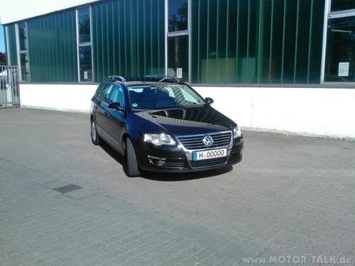

Hallo Leute,
da ich immer nur negatives von den 2,0 TDI PD 140/170 Ps höre und das die nicht haltbar sind ,heute mal was ganz anderes.
Ich würde gerne mal Euch bitten zu schreiben was Ihr für Km Stände habt und was an außergewöhnlichen Reparaturen gehabt hattet bis jetzt, kurz und knapp reicht.
Beispiel: Passat 3c Bj 10/2007 140Ps PD 147Tkm Motorschaden /kurbelwelle eingelaufen (3350,-)
Sonst nur normale Inst. und alles super.
Das währe jetzt meiner .
Kann ja nicht sein das es nur negatives über diesen oder auch den 170Pser zu berichten gibt.
Gerne natülich auch Leute die keine Probleme hatten bis jetzt.
ich bin gespannt !

VW Passat Variant Bj 11/2005
2.0TDi PPD 16V 103Kw 222tkm
Hat gekostet:
2005-2008 gibts keine Datenbankeinträge bei VW ?!?!?!
2008 95tkm Erneuerter Rumpfmotor
2008 110tkm Neuer ZLK inks. PPDE (erspart Riementausch)
2010 180tkm Neue ServoPumpe, Antriebswellen, Achsmanchetten (Eigentlich Vorne alles neu vom Lenkrad an)
2010 196tkm Turboschaden 1500€
2011 200tkm Wildunfall 1000€
2011 200tkm Kühlmittelkühlkörper durchgemodert 500€
2011 220tkm PPDE Ultraschalbad gereinigt & PPDE Kabelbaum neu 520€
2011 222tkm Glühkerzen Neu 120€
Wird noch kosten:
Herbst 2011 AGR defekt (Membran)
Herbst 2011 Zahnriemen & Keilrippenriemen
Herbst 2011 Sechskantbolzen
Winter 2011 ZMS & Kupplung & Ausrücklager
Frühling 2012 Radaufhängung Links Vorne bzl. Klappern
Frühling 2012 Türverkleidung Links Vorne defekt (ca 250€)
mfg jojo
