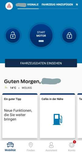

Nochmal eine Frage zum Fernstart. Kann ich Tesla-like das Auto entriegeln, starten und jemand anders der keinen Schlüssel hat kann dann losfahren? Bzw. für mich selber falls ich den Schlüssel vergesse?
Ich hab in der FordPass-App bisher noch keine Motorstart-Option gefunden, nur Ent- und Verriegeln. Kann aber daran liegen, daß ich einen Handschalter habe.
Die Option habe ich in der App, werde sie aber erst am Wochenende testen können. Angeblich läuft der Motor dann für 5 Minuten, danach dreht er sich wieder ab. Hab nen Vignale Automatik.
Dann wird es wohl an der Getriebewahl bei mir liegen. Gleiches mit der aktiven Spurführung, die gibt es ja auch nur im Automatik, obwohl das mit dem Handschalter genauso gut funktionieren würde.

@Cherry79 schrieb am 1. November 2018 um 07:56:01 Uhr:
Könnte daran liegen, dass bei Automatik der Gang immer draussen ist, wenn der Wagen parkt, während das beim Handschalter nicht der Fall ist....
Das vermute ich auch, andererseits weiß das Fahrzeug ja auch bei Handschaltung, ob es im Leerlauf ist oder nicht, und dann könnte man ja immer noch eine "Motorstart nicht möglich" an die App zurückgeben, wenn nicht im Leerlauf geparkt wurde.
