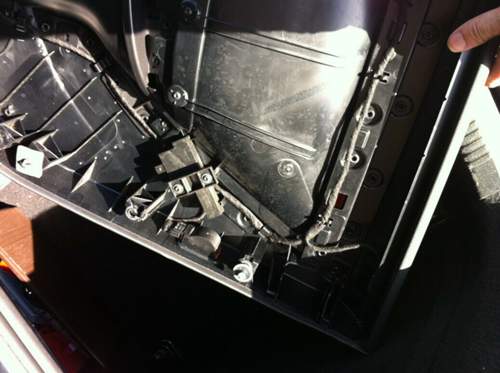

Habe einen Sensor schon gewechselt der Fehler ist weg bleibt noch der, der Antenne.
Wenn du die Türverkleidung ab hast, findest du die Antenne hier:
Img-4033-bildgroesse-aendern
Das war hilfreich danke
Du solltest Dir mal die TPI 2021214 bei deinem Freundlichen oder unter ERWIN ansehen.
Da steht sinngemäß drin, dass es die Antenne nicht sein kann und man nach Überprüfung der Verkabelung das Komfortsteuergerät tauschen soll...nur so als Hinweis...
