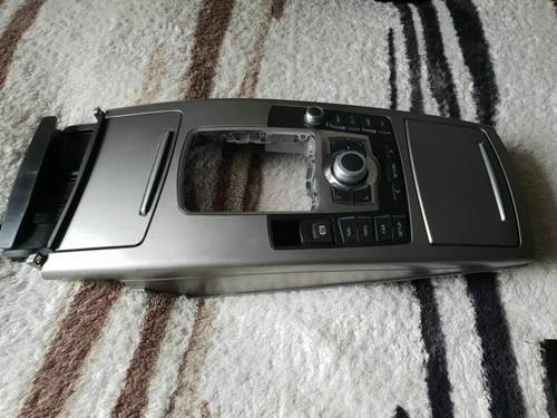

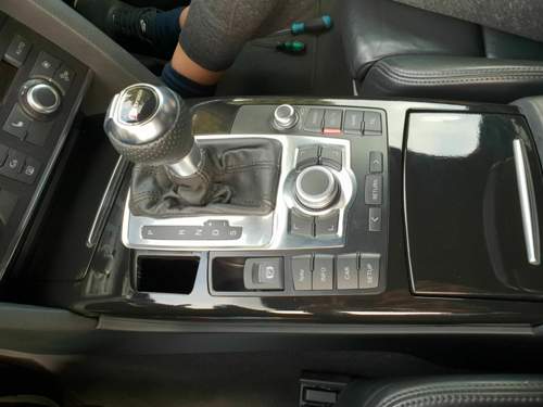

Ich poste mal meine Frage hier rein. Bin am Teile sammeln für Kessy. Mir fehlt noch die Mittelkonsolenabdeckung in Klavierlack für den Start Stop Schalter. Laut Edgar nicht mehr bestellbar. Kann man den Ausschnitt ausfräsen oder sollte man das lieber lassen?
Das geht, da die Ausparung vorhanden ist -> aber die untere Befestigung ist nicht da, wo man den Taster befestigt.
Willst Du wirklich diesen hässlichen Kessy-Taster nachrüsten? Für mich war das der Grund, den neuen Start/Stop rund zu nehmen....Du solltest es ja noch wissen.

@RudiS das ausschneiden funktioniert nicht, zumindest nicht bei den silbernen Plastikverkleidungen der Mittelkonsole (Hab ich probiert)

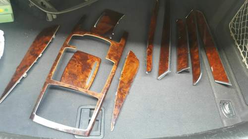

Ich bin auch nebenbei dran Kessy nachzurüsten, allerdings habe ich mir einen neuen Schalter bestellt und die Mittelkonsole vom Schlachtfahrzeug aus Wurzelholz in Tiefschwarz Glanz lackieren lassen. Nichts anderes ist der "Klavierlack".

Ja ich glaube ich muss das Unterteil der Mittelkonsole auch noch wechseln für die Schalteraufnahme. Klavierlack Mittelkonsole habe ich ja schon. Da wollte ich jetzt kein Geld extra in die Hand nehmen. Wegen der Frage mit dem Ausschneiden: ich hatte mal die Blende für den Memoryschalter in der rechten Tür nachbestellt bei Audi. Und ich möchte meinen, dass ich da ein wenig weißen Staub gesehen habe. Deshalb meine Vermutung das AUDI mit einer Maschine je nach Bedarf Flächen an den Zierelementen ausschneidet.

Das müsste das Unterteil sein. Darauf sitzt die Plasteabdeckung. Bei mir halt mit Klavierlack. Die müsste man aussägen und wieder draufzumachen
Oder sehe ich das falsch?
recht hast du....so ein gerät wie der Kollege hat,hatte ich damals nicht,musste noch zwischendurch Side assi fertig machen, deswegen auch die eile ..habe mir wie gesagt aus den Staaten die passende für 30€ geholt...
In den USA gibts kein Klavierlack, die sind mehr für Hölzer. Wie auch immer, hab mir mal das Unterteil bestellt. Dann sehen wir weiter.
Mit ausfresen geht's natürlich auch bei der Kunststoffkonsole, aber mit handelsüblichen Werkzeug nicht, da man das Unterteil nicht vom Oberteil trennen kann, also könnte man schon, ist aber verklebt bzw. verschweißt. Bei allen anderen Dekoren kann man es problemlos ausschneiden.
Hab ja kein silbernes. 😉
Mein Klavierlackoberteil kann man abnehmen. Da sind kleine Schrauben dran. Hab ich zumindest auf Fotos gesehen. Man staunt immer wieder was Audi da für Preise abruft....
