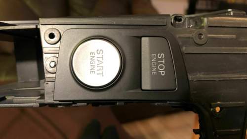

Jetzt brauche ich eine Computerfräse wie im Video. 😉
Ach komm, das ist doch langweilig.
Ich habe in meine Seitenelisten der Türen auch die beiden Memory-Taster mit einer Akku-Bohrmaschine und Schlüsselfeilen eingesetzt, ohne das etwas neu lackiert werden musste. Dauert halt 2 min länger 🙂.
