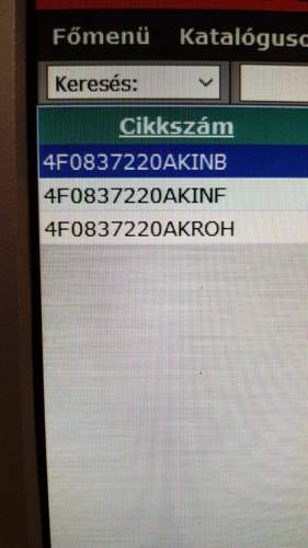

Habe auch kessy nachgerüstet und habe problem mit schlüssel,welche soll ich bestellen,leider händler hat keine ahnung.
A6 4F Bj:2005 3.0 TDI Automat
Endung „inf“. „INB“ ist laut etka gar nicht mehr bestellbar und „roh“ ist nicht zu finden. Aber welches Programm benutzt dein Händler? Das ist doch nicht ETKA, oder? Wenn das kein Audihändler ist, würde ich sowieso zu Audi gehen, denn nur die können den Schlüssel anlernen...

Die ungarische händler bissl komisch er hat mir gefragt wie soll er ausfüllen kessy schlüssel zum bestellen kann mir jemanden helfen?
Danke
Ich wurde garnicht gefragt. Mein Händler wollte nur die Teilenummer wissen und ich sollte Unterschreiben dass ich den Schlüssel bekommen habe. Mehr nicht.

Mit den Schlüsseln ist es immer ein Problem, da diese ja mit der FIN bestellt werden müssen.
Der einfachste Weg: die richtige Teilenummer des Schlüssels angeben, dann diese auf die FIN bestellen und gut ist.
Wichtig ist, dass es die TN für Kessy ist.
