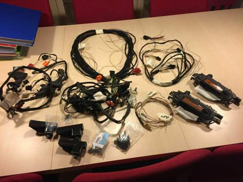

When es interressiert oder es gebrauchen kann:
78096bed-2806-492f-b1eb-20791d896ef4
1e161eb9-7149-46c0-b428-aa1814b5e193
0326982c-b4c2-45f8-804c-f5b6d78a458f
+3

So ich melde mal heute: Projekt abgeschlossen.
Habe heute den 1. Schlüssel bekommen und den anlernen lassen. Funktioniert alles so wie es soll. Jetzt kann ich beim nächsten Aufenthalt einen zweiten Schlüssel bestellen und anlernen lassen. Die alten Schlüssel wurden leider deaktiviert. Mit denen werden ich wohl nur noch das Auto mechanisch aufschließen können. Starten geht nicht mehr. Gut kein Drama.
Als Fazit würde ich sagen, dass das bis jetzt mein schwierigstes Projekt war. Besonders die Griffschalen waren meine Feinde. Allen anderen die es auch wagen wollen wünsche ich viel Glück. Danke an alle Unterstützer die hier diesen Fred aktuell halten und mir mit Rat und Tat zur Seite standen.
Liebe Grüße Rüdi
