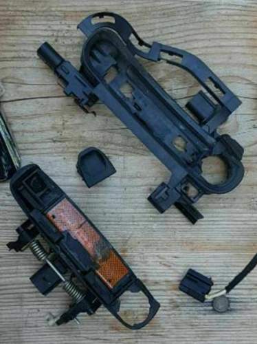

Ja, die Metallschiene war eigentlich nicht so schlimm. Habe die Nasen vorsichtig hochgedrückt und nach dem Einbau wieder runtergedrückt. Geht schon. Aber die zwei Griffteile in die Tür zu stecken und miteinander zu verheiraten war ein Alptraum. Außerhalb kein Problem aber in der Tür....
Nun ja ich habs ja geschafft aber trotzdem will ich das nicht unbedingt nochmal machen. Ohne Fensterscheiben ziehen hätte ich das nie geschafft. Ich habe ja alle 4 draußen gehabt und konnte vom Geräusch her keinen Unterschied feststellen, obwohl meiner von Anfang an nicht gerade leise war. Hat mir 4FDevil auch gesagt. Ich habe leider immer noch das Problem mit der kaputten Scheibe hinten links. Schwarz und Dämmglas ist im Moment nicht zu bekommen. Ich suche wie ein blöder. Hatte zwei Leute im Ausland die nicht in der Lage waren ihre Scheiben auszubauen. Audi ruft 300€ auf. Das ist mir zu fett.

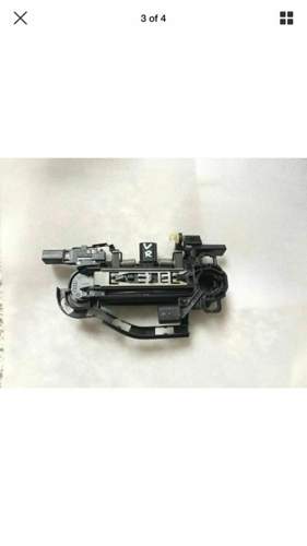

Ein Hinweis aus eigener Erfahrung - beim Einsetzen des Griffs in die Tür wirklich vorsichtig sein, um die Gummihülle des Verschlusstasters nicht zu beschädigen. Die Kante vom Griffausschnitt kann da ziemlich fies sein. Und es war nicht so berauschend, dass ganze nochmal zu machen - zumal es den Taster natürlich nicht einzeln gibt...
Gut, aber die Griffe gib’s zum Glück zu Hauf in der Bucht. Aber die Liebe Zeit und die Gefahr, etwas zu zerkratzten ist immer da. Bei einem Griff hatte ich auch den Steckeranschluss oben angebrochen, weil ich wahrscheinlich zu dolle am Stecker gezogen hatte. Den Stecker sollte man vor dem Einbau der beiden Teile draufstecken. Im eingebauten Zustand ist dann später kein Platz mehr den Stecker oben anzustecken. Fällt mir grad so ein. Und das Fahrertür als letztes machen. Das ist dann der Oberhammer. 😁

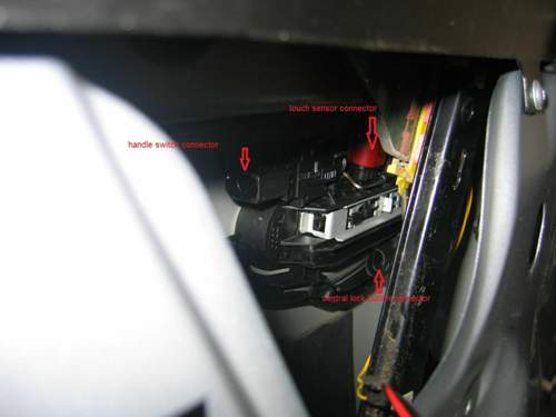

Die Herren, vielen Dank. Habe jetzt alles gründlich durchgelesen. Es ist mir eine grosse Hilfe. Habe diese Bilder gefunden. Da sieht man einiges.

What? Nö das ist zu viel des Guten. Ich zieh das Kabel von der Fahrerseite zur Mittelkonsole, binde die Leitungen vom Start Stop Schalter ein und komme auf der Beifahrerseite wieder hoch bis zum Antennenverstärker. So müsste es gehen. Morgen mache ich weiter. Es fehlt noch der Zündschalter und Start Stop Schalter. Mal sehen ob ich das morgen abschließen kann.
Liebe Grüße Rudi
Bitte, Antennenverstärker?
Das dings da unter dem Handschuhfach. Hab doch ein Foto gemacht. Man könnte aber auch den korrekten Namen benutzen
J723 Antenneneinleseeinheit für schlüssellose Zugangsberechtigung.
