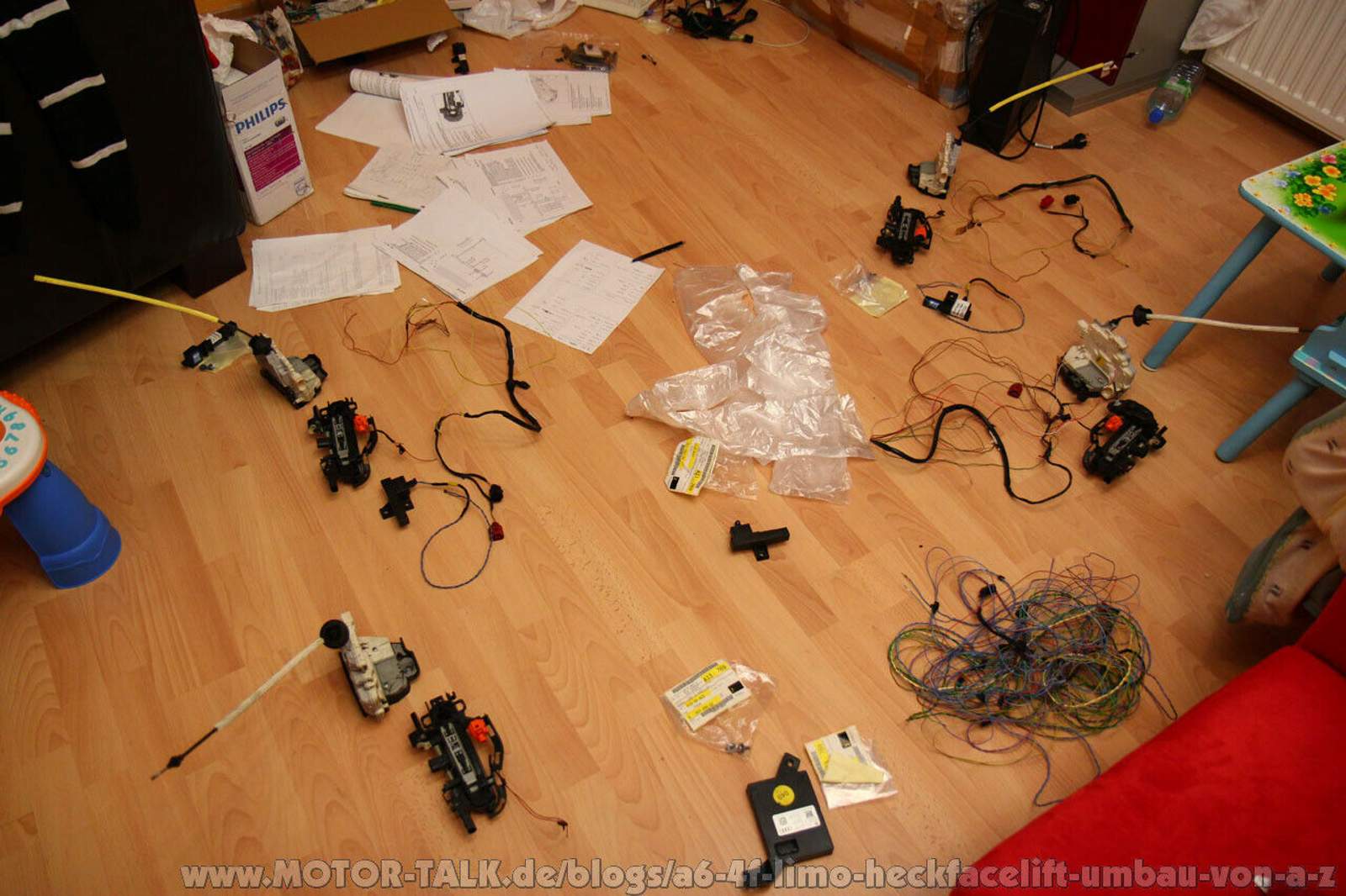

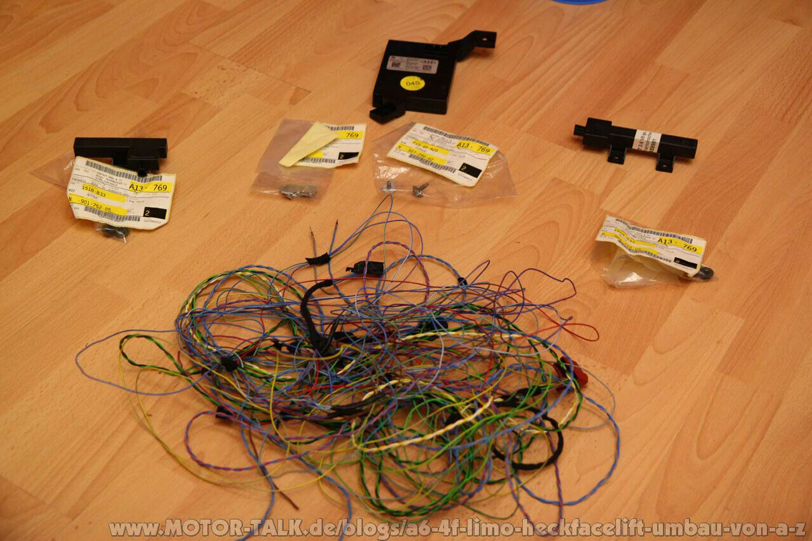

*Als erstes es ist nicht so aufwändig wie man denkt. Das schlimmste finde ich war der Sender in der Mittelkonsole weil man da und dem Becherhalter dran muss. Sonst ist eigentlich nur Kabeln verlegen und
So ein paar Zahlen womit ich konfrontiert wurde:

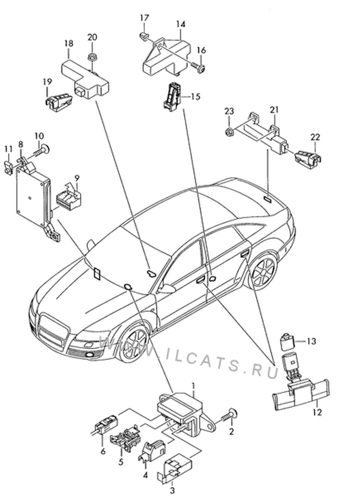

Material - 300 Euro . Zündschloss musste ich dann auch getauscht haben , weil meinem die Pins gefällt haben. Da ich aber nicht sicher war ob das ganze funktioniert habe ich das neu bestellt. Genau so wie den Schlüssel. Macht insgesamt um die 600 euro incl. Kaffeekasse. Eingenarbeit natürlich nicht mit gerechnet.
Material
So was man so alles braucht.
1.4f0910132 - Zündanlassschalter
8. 4F0910335 ( BX ) - Einleseeinheit Kessy , hinter dem Handschaufach
9. 8E0972420- Flachkontaktgehäuse
10. N90729002 - Linseschraube
11. N90356203 - Schnappmutter

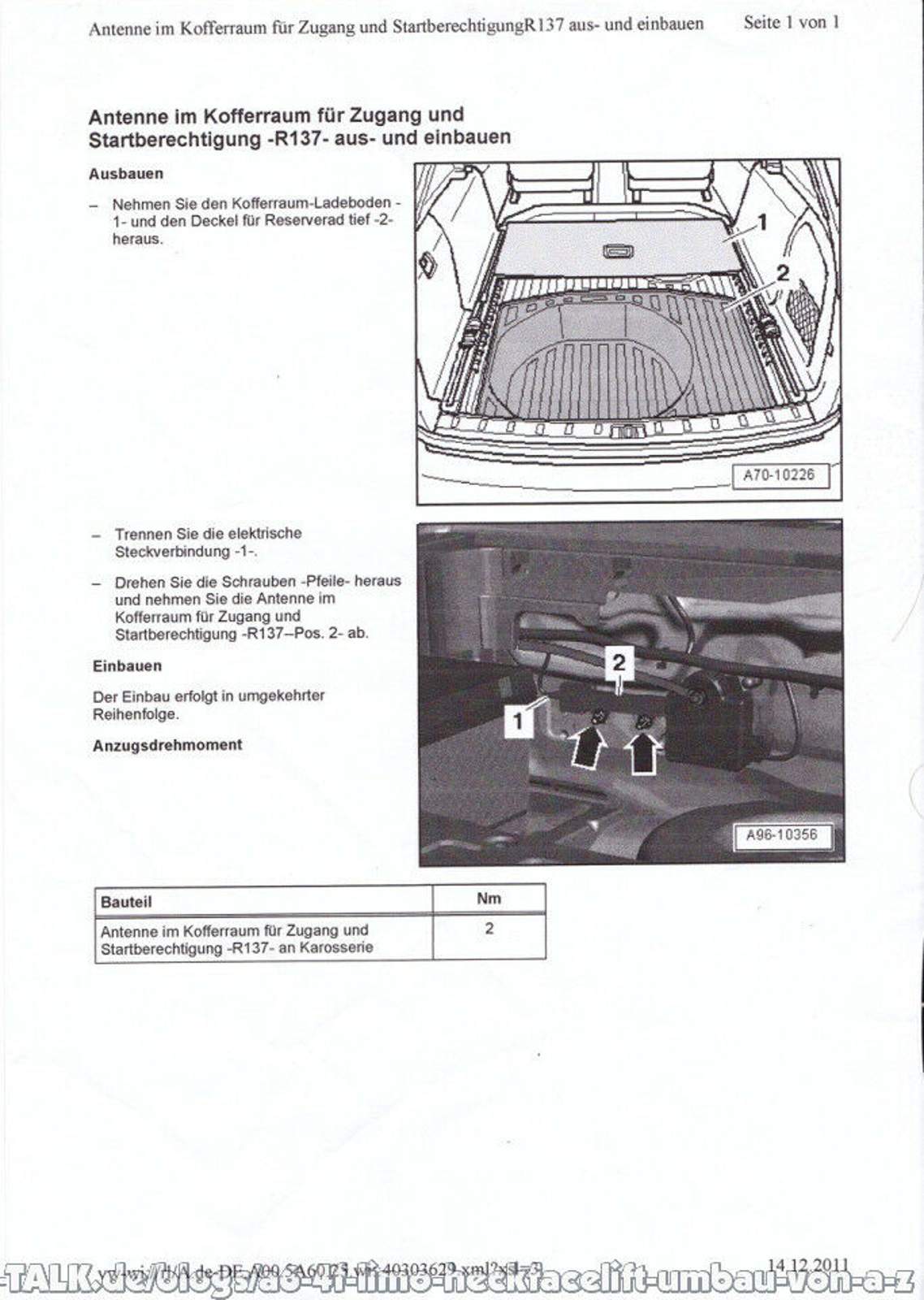

18. 4f0907247 - Antenne , Platz mittelkonsole Getränkehalter.
19. 4B0971832 - Kontaktgehäuse
20. N90175205 - Sechskantmutter
14. 4F0907247 - Antenne , Platz beide hintere Türen
15. 4B0971832 - Kontaktgehäuse
16. N90698606 - Sechsrund schraube
17. N9098606 - Innensteckmutter
21.4F0907247A Antenne , Platz Kofferraumdeckel neben dem Schloss
22. 4B0971832 - Kontaktgehäuse
23. N90175205 - Sechskantmutter

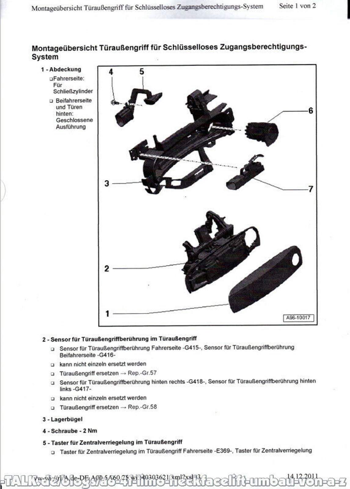

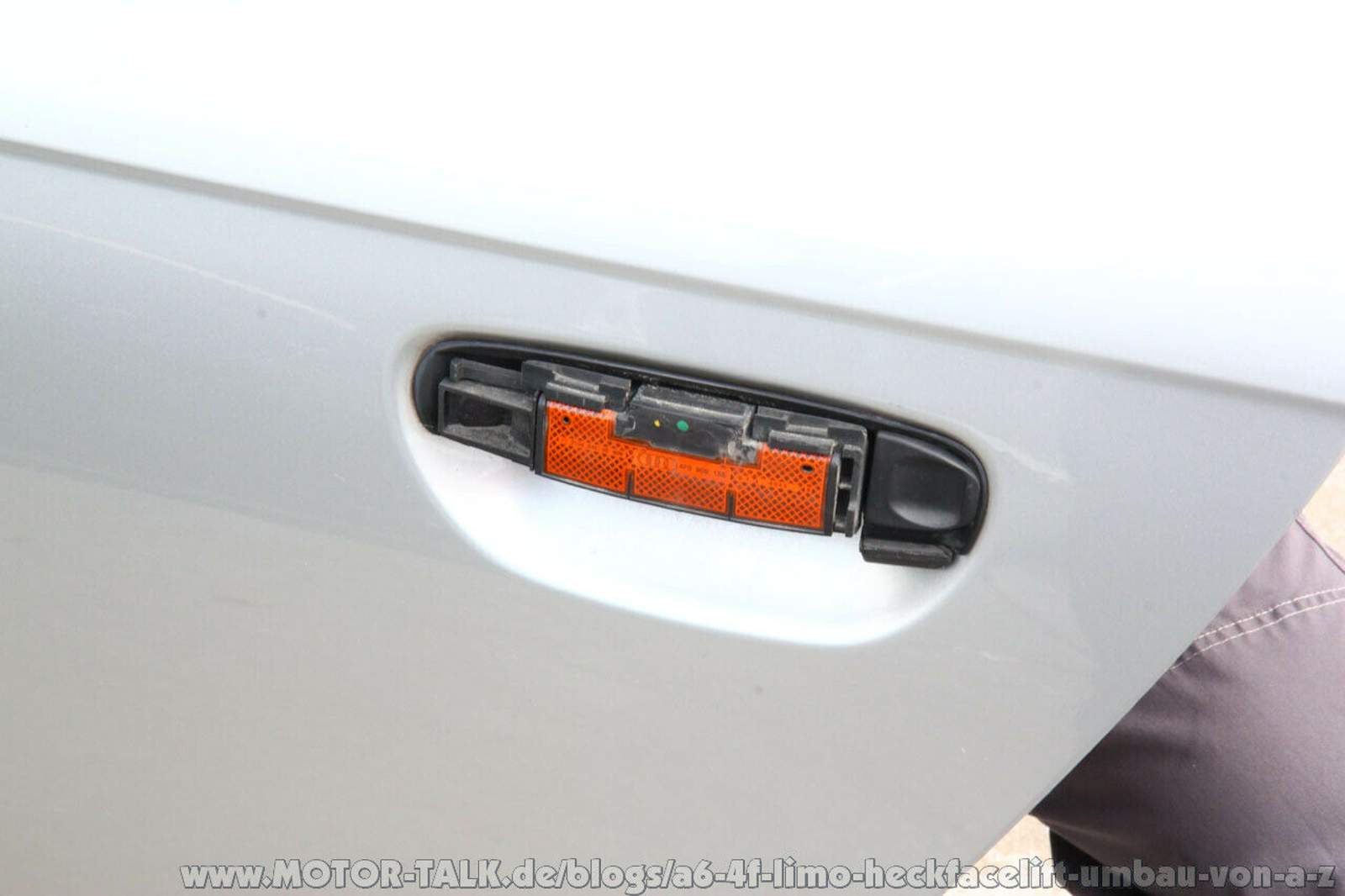

12. 4F0 909155 - Sensor Türgriff , Platz in jedem Türgriff
12. 1J0973702B - Kontaktgehäuse
4F0837220 ak - Kessy Schlüssel

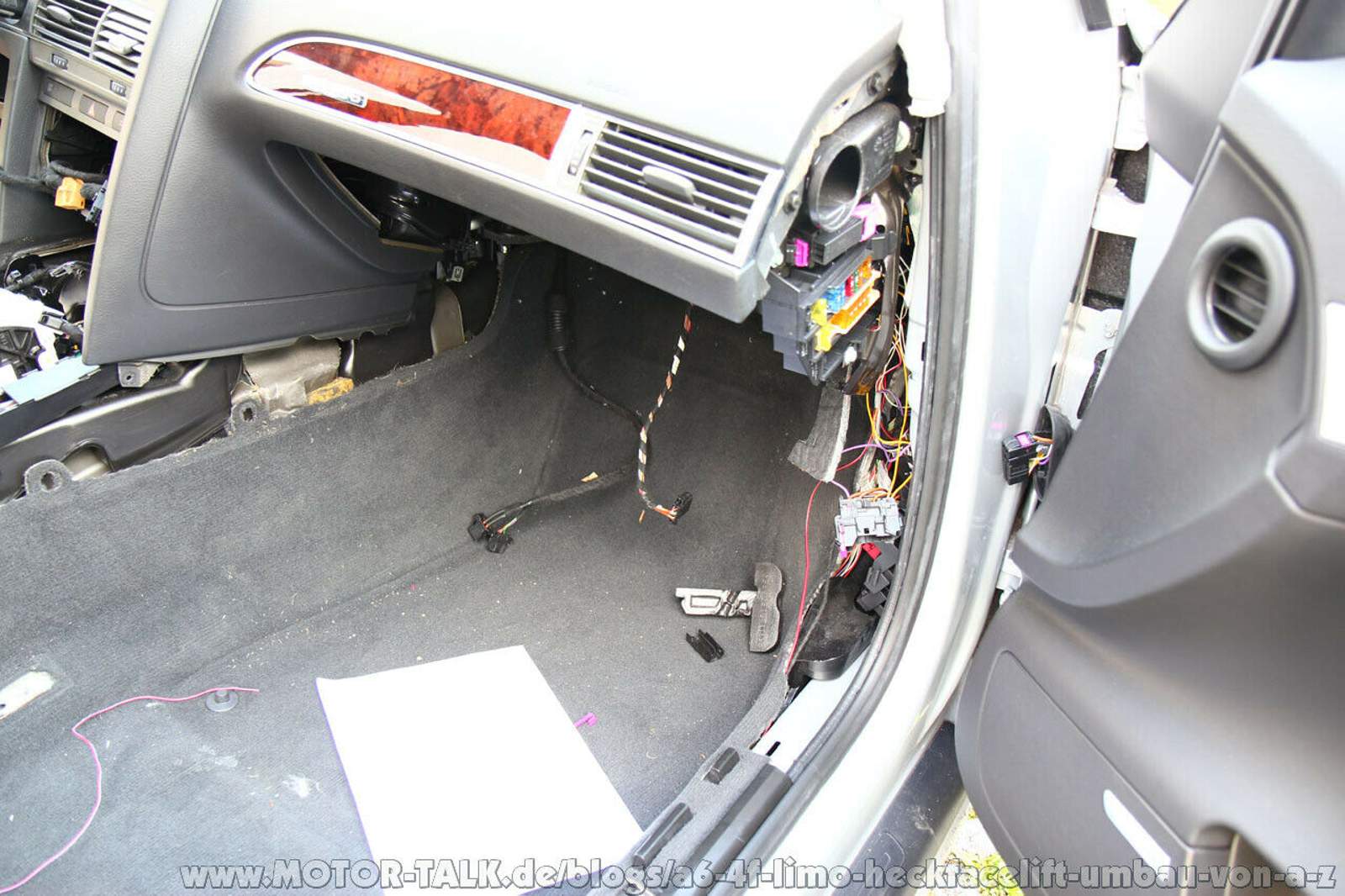

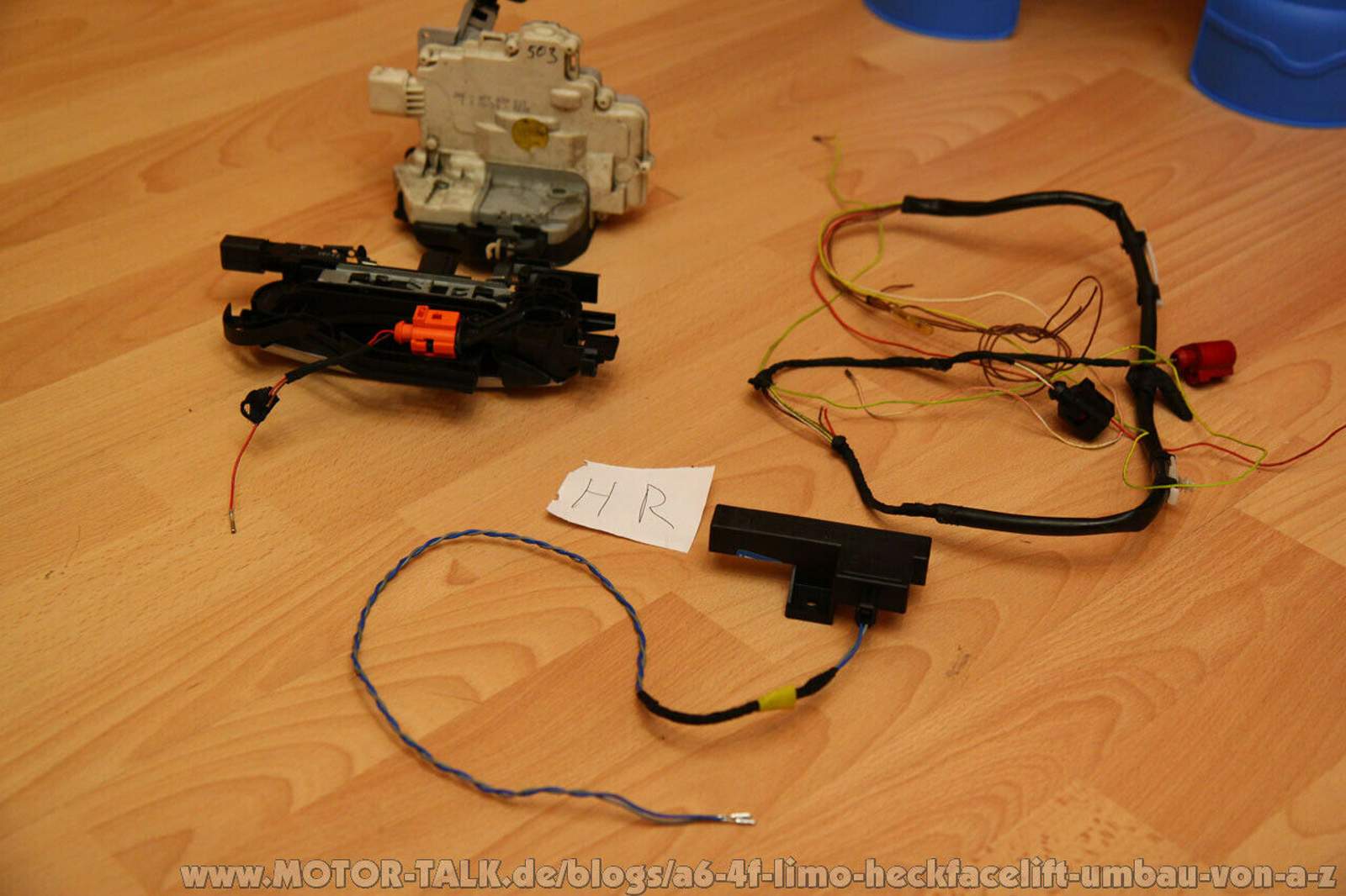

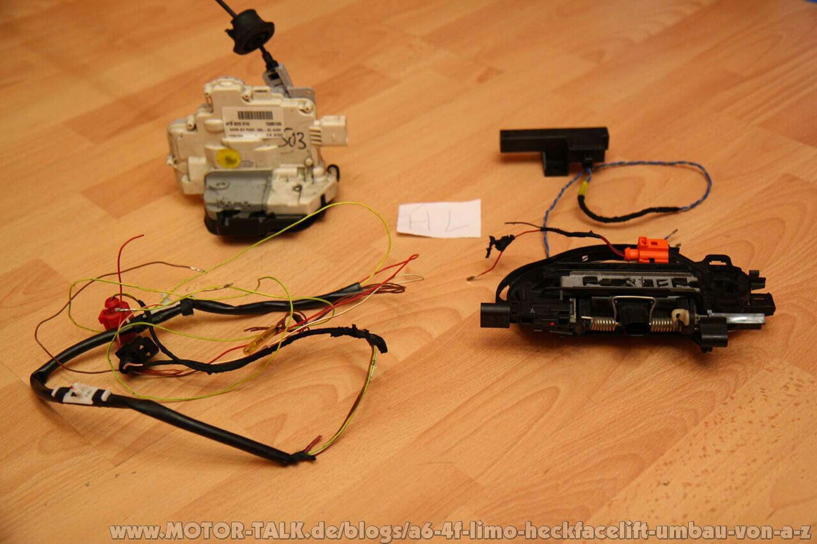

Einbau

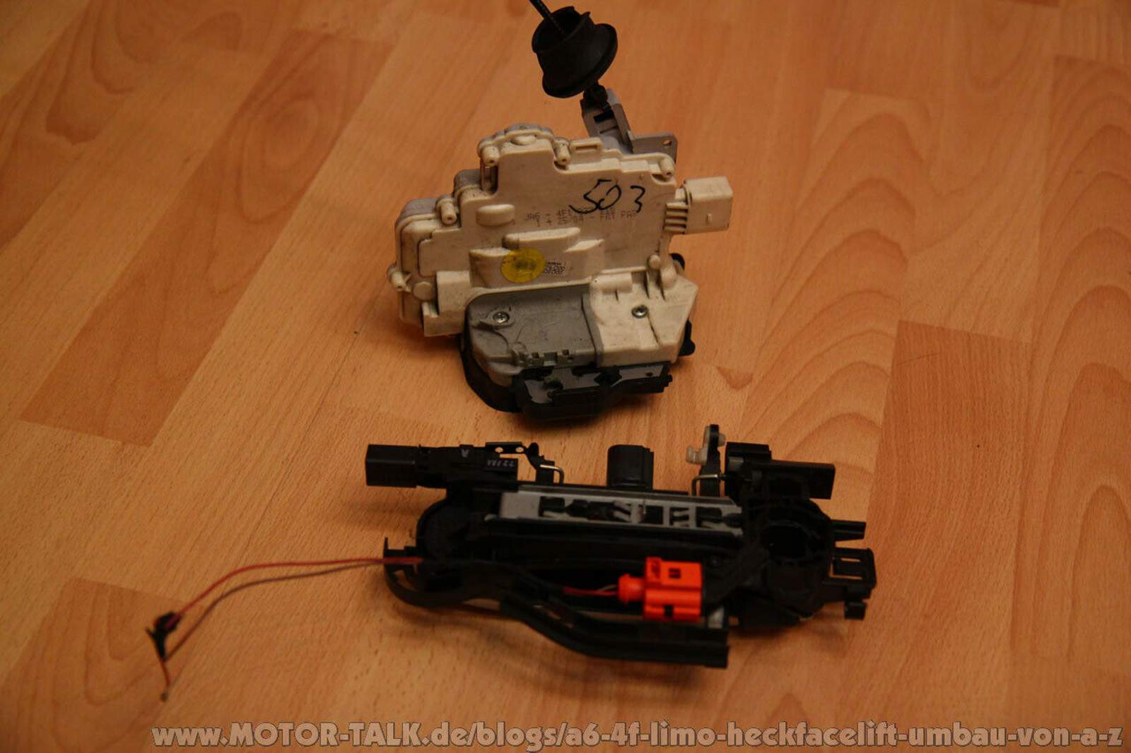

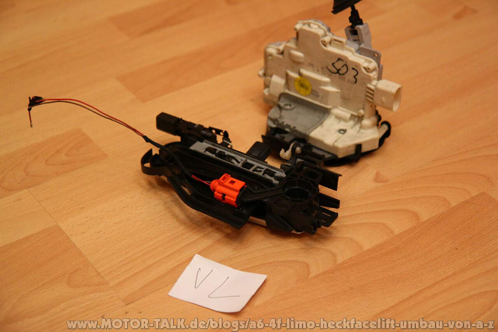

Wo fängt man da an. Ah die Arbeitszeit fängt bei der ersten Schraube an und endet mit der Nachhause fahrt.

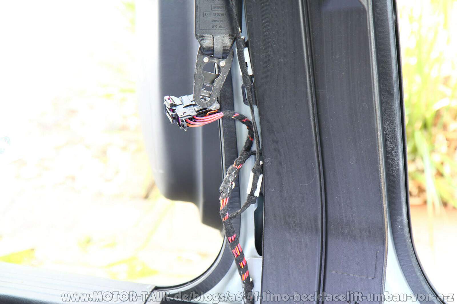

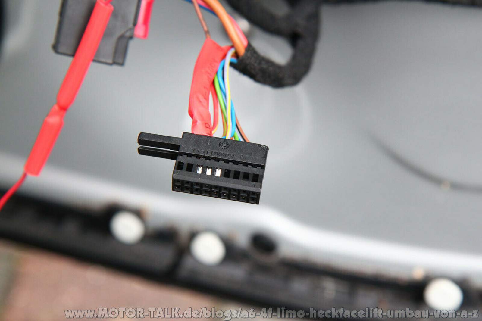

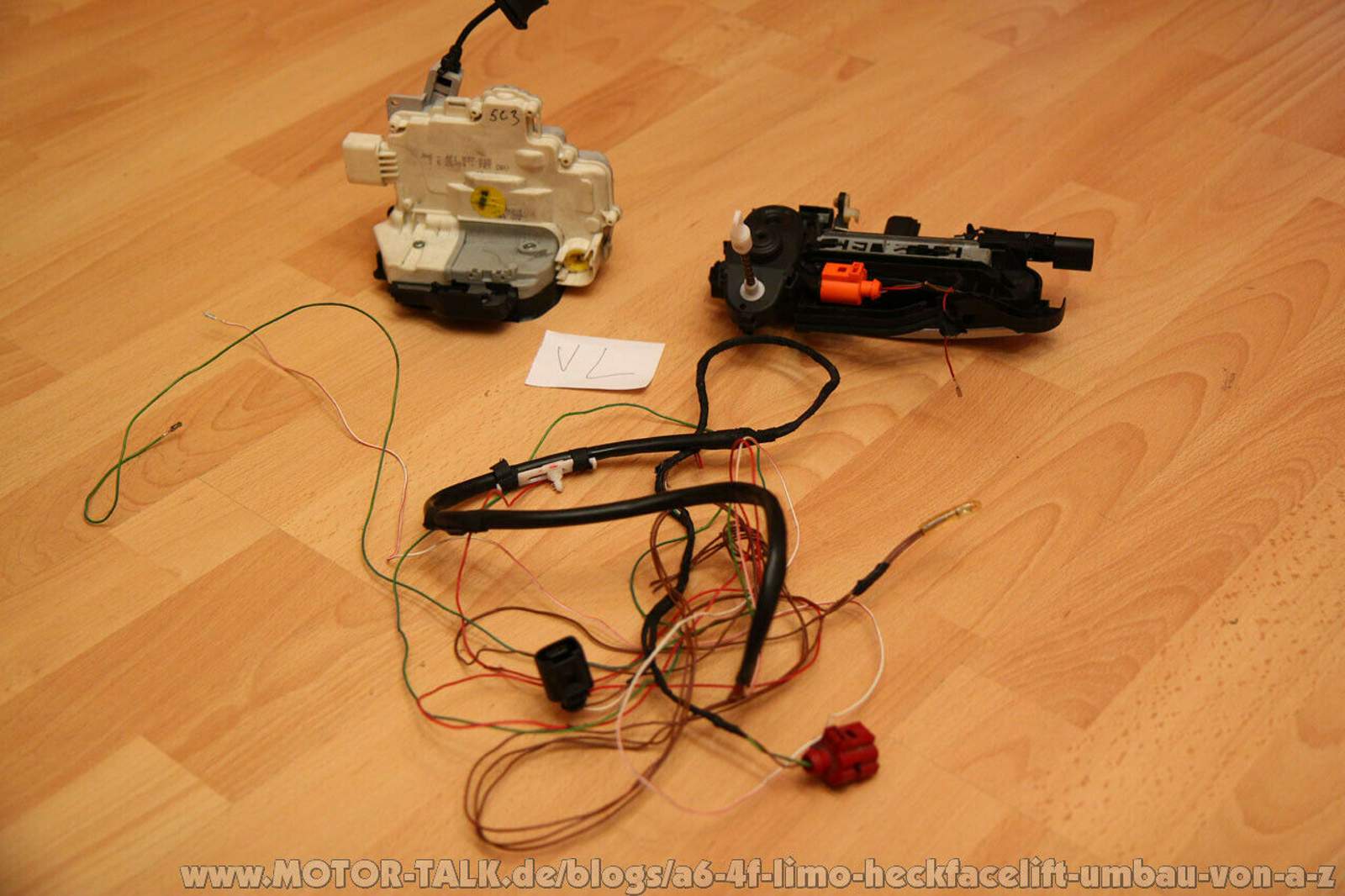

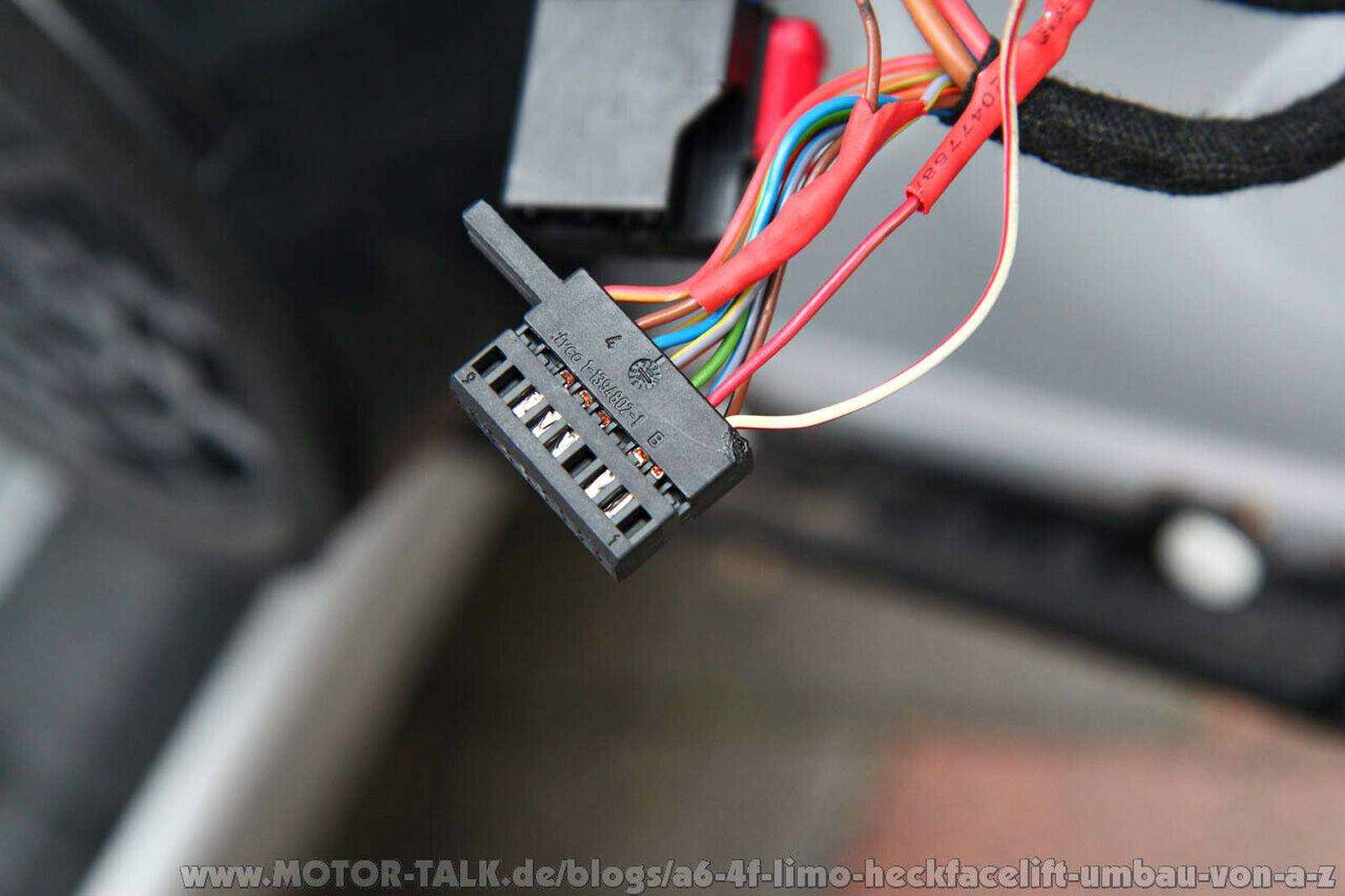

Original Kabeln sind eine feine sache aber die richtigen Kabeln raus zu picken ist eine Zumutung.

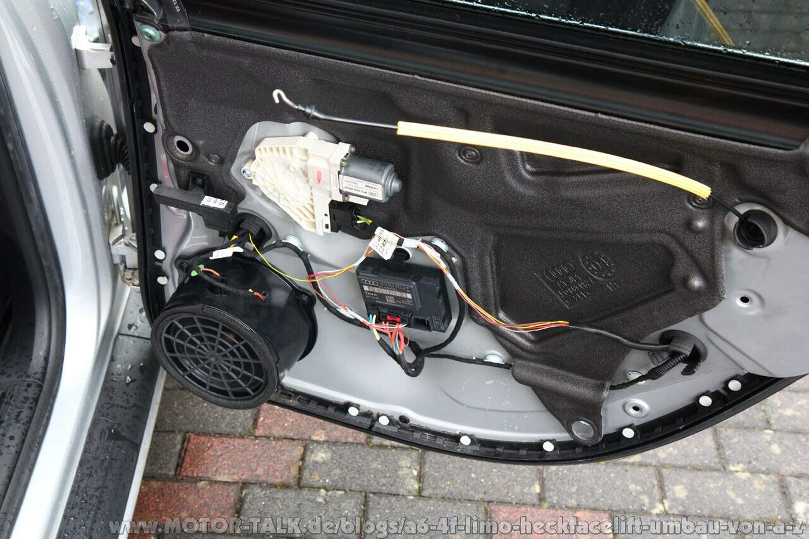

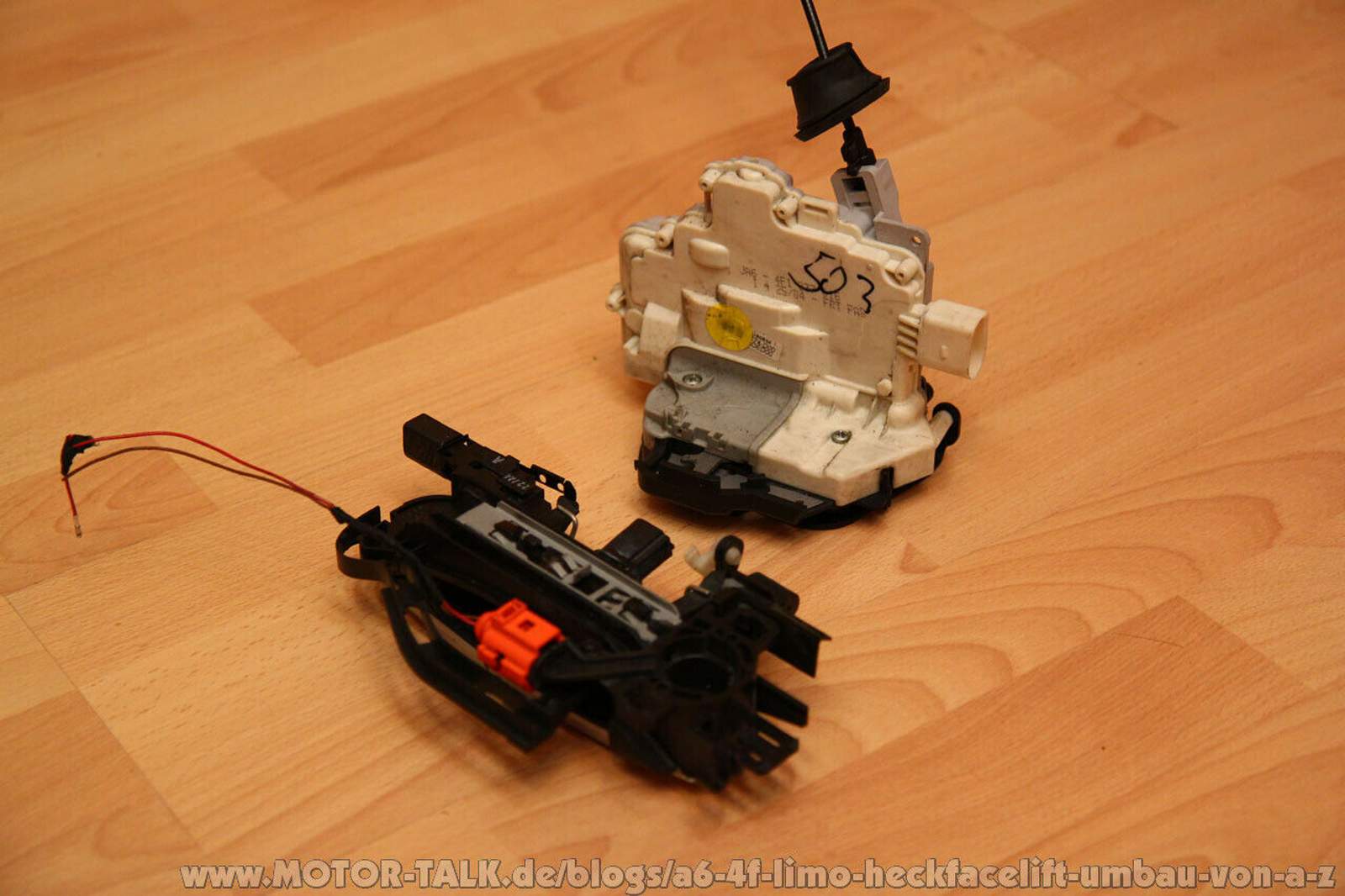

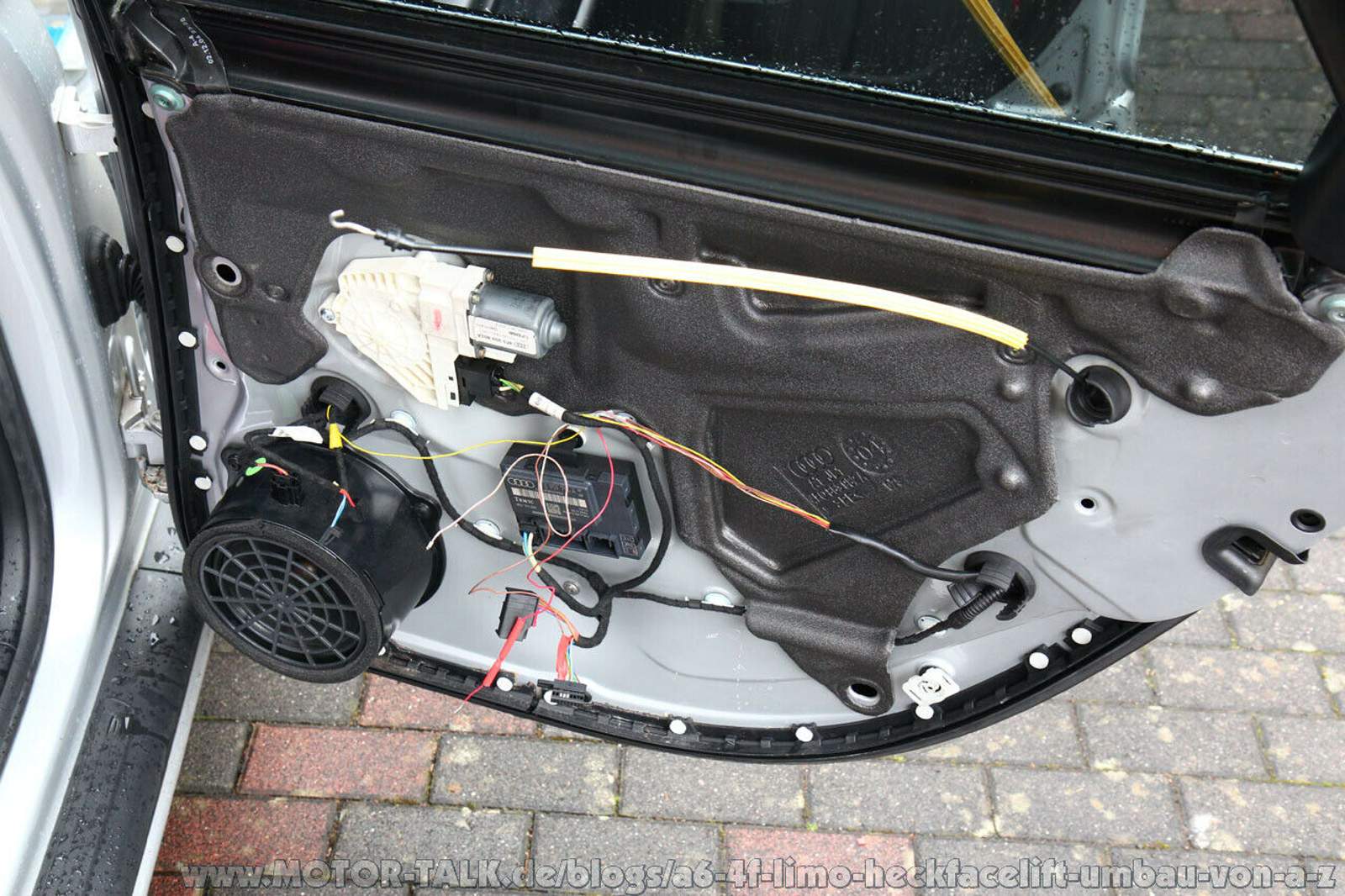

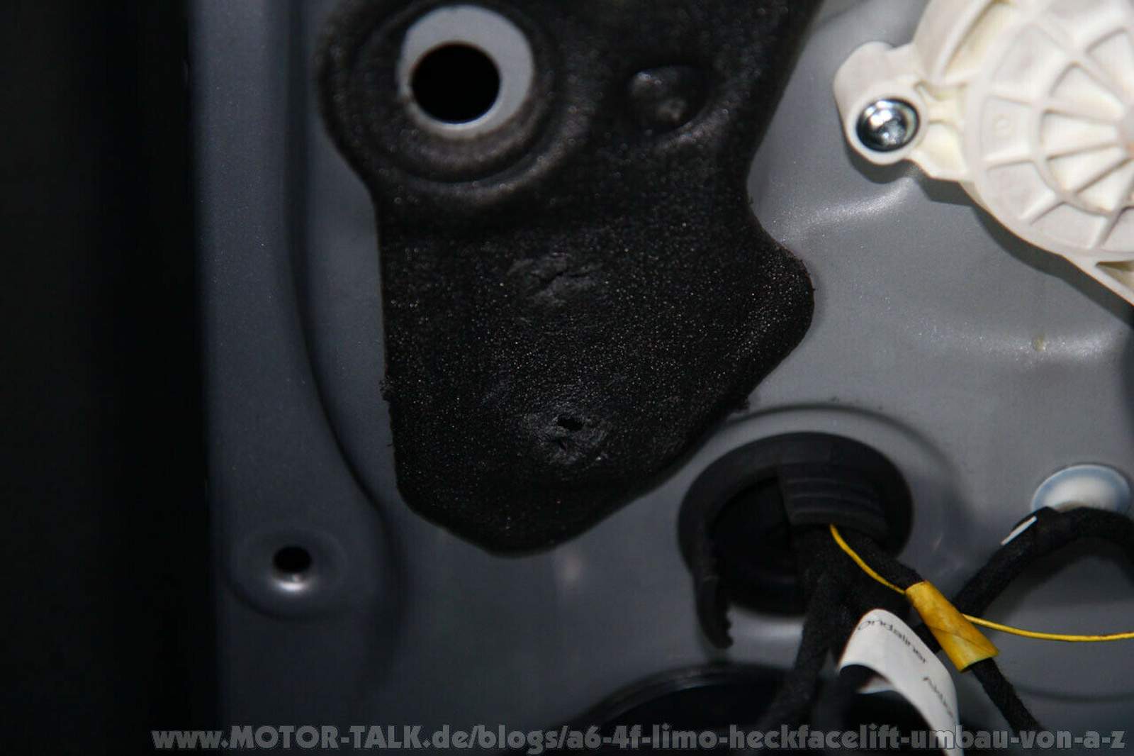

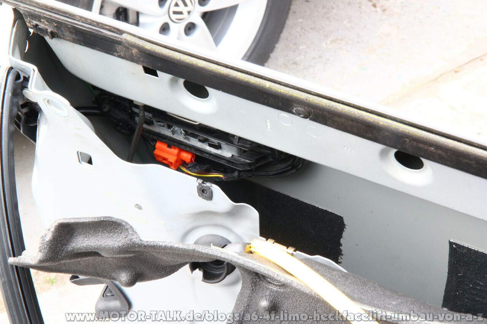

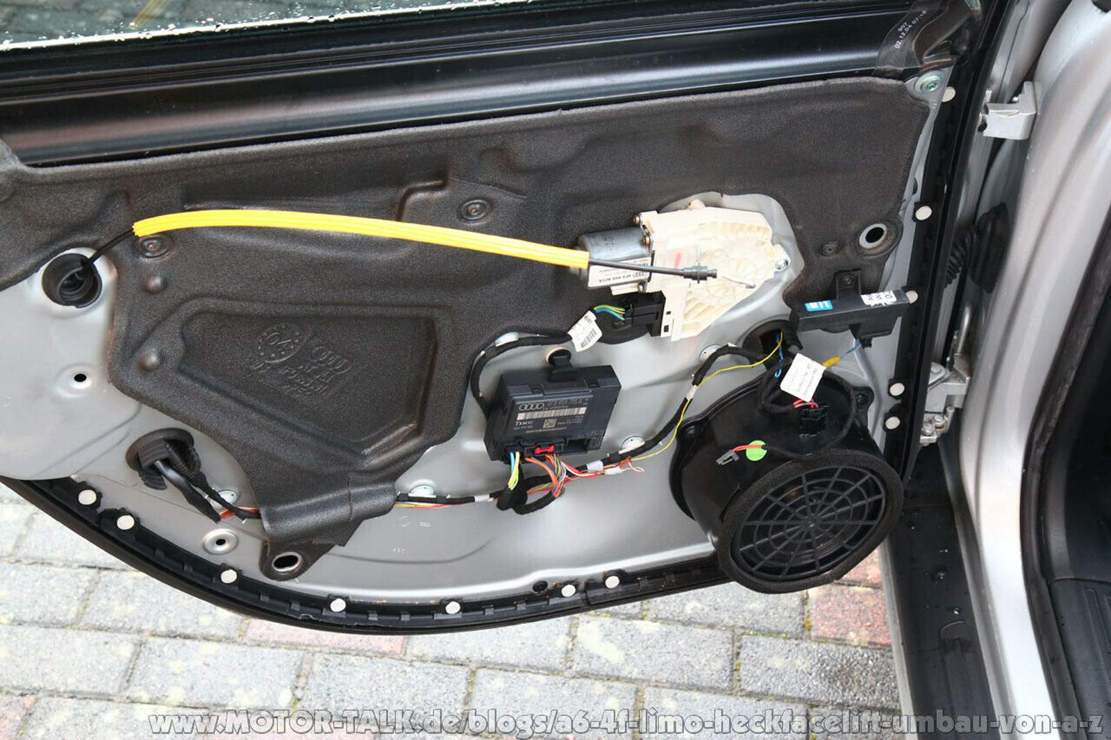

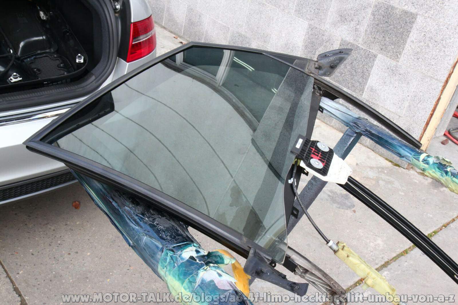

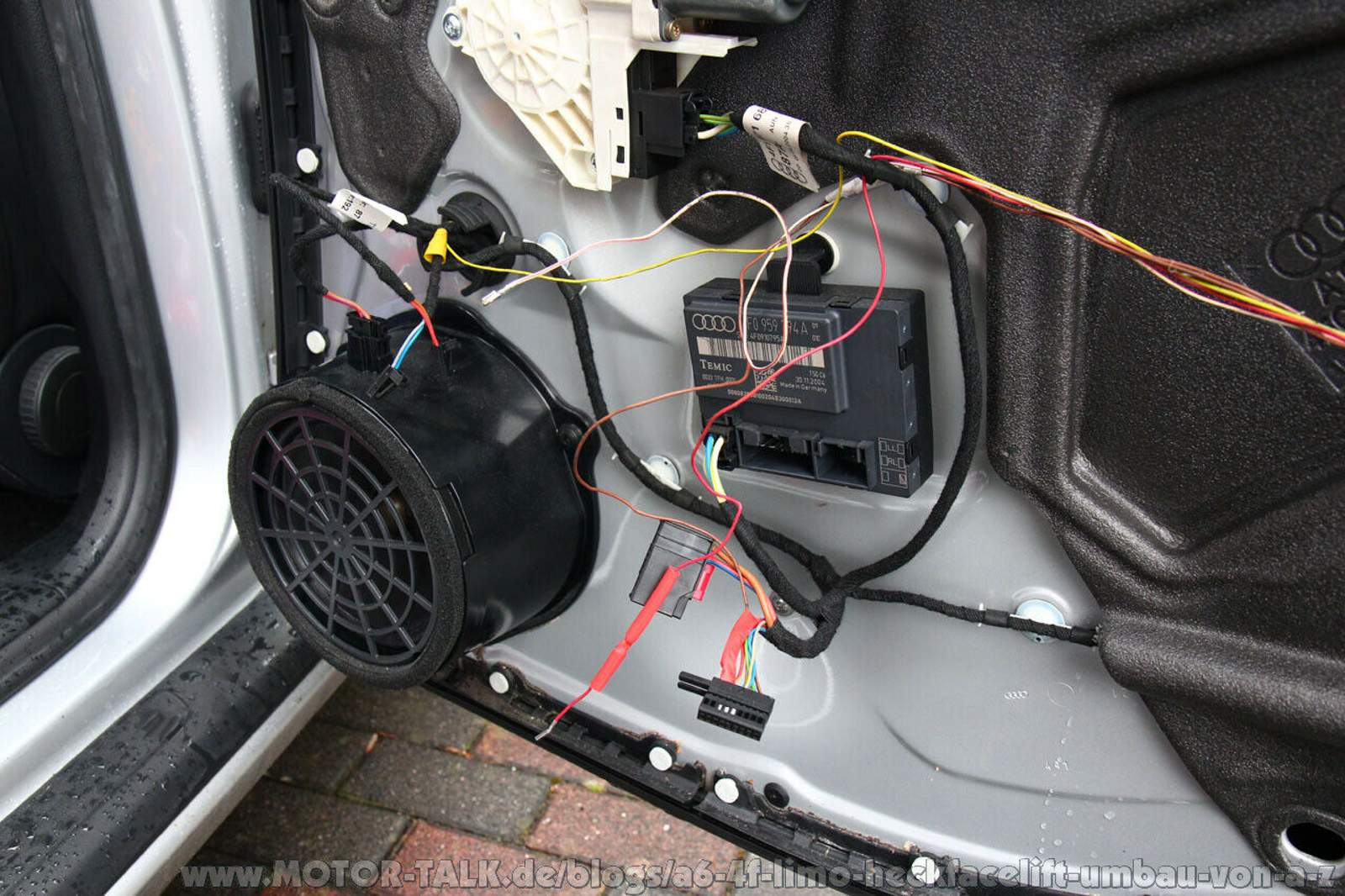

Nach dem das alles erledigt war. Türen zerlegen um an die schlösser zu kommen. Hab auch bei der Gelegenheit Dämmglas verbaut.
Nun ja hätte eventuell auch die Fensterführungen tauschen sollen aber jetzt bleibt es so.
Ok Schlösser raus neu rein. Stecker anschlissen , kabeln durchziehen. Richtig verpinnen und verschrauben
Nach etwa 6 Stunden zu zweit waren die Türen fertig.

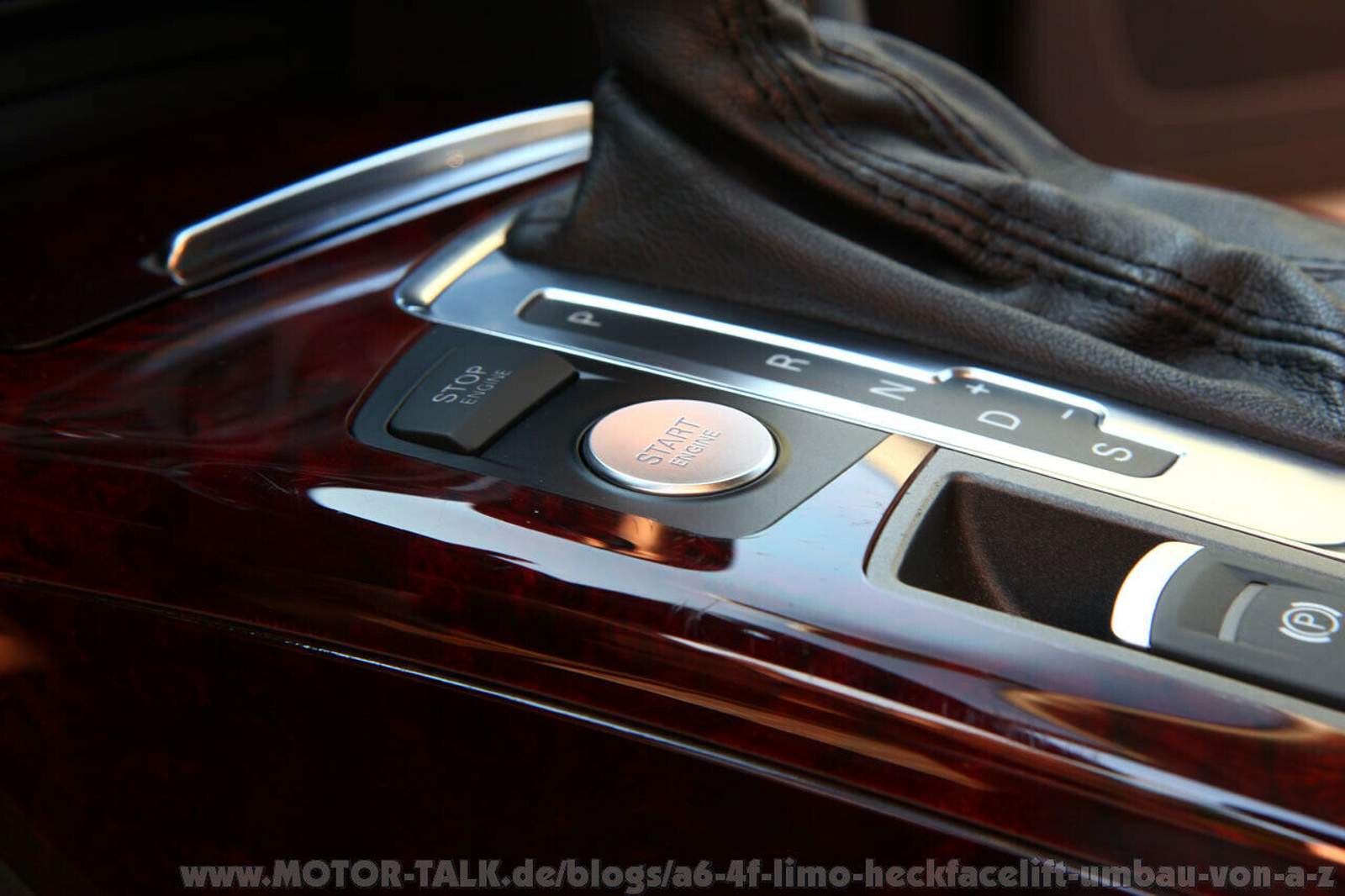

- Zumindest bis jetzt scheint alles zu laufen. Türen funktionieren.

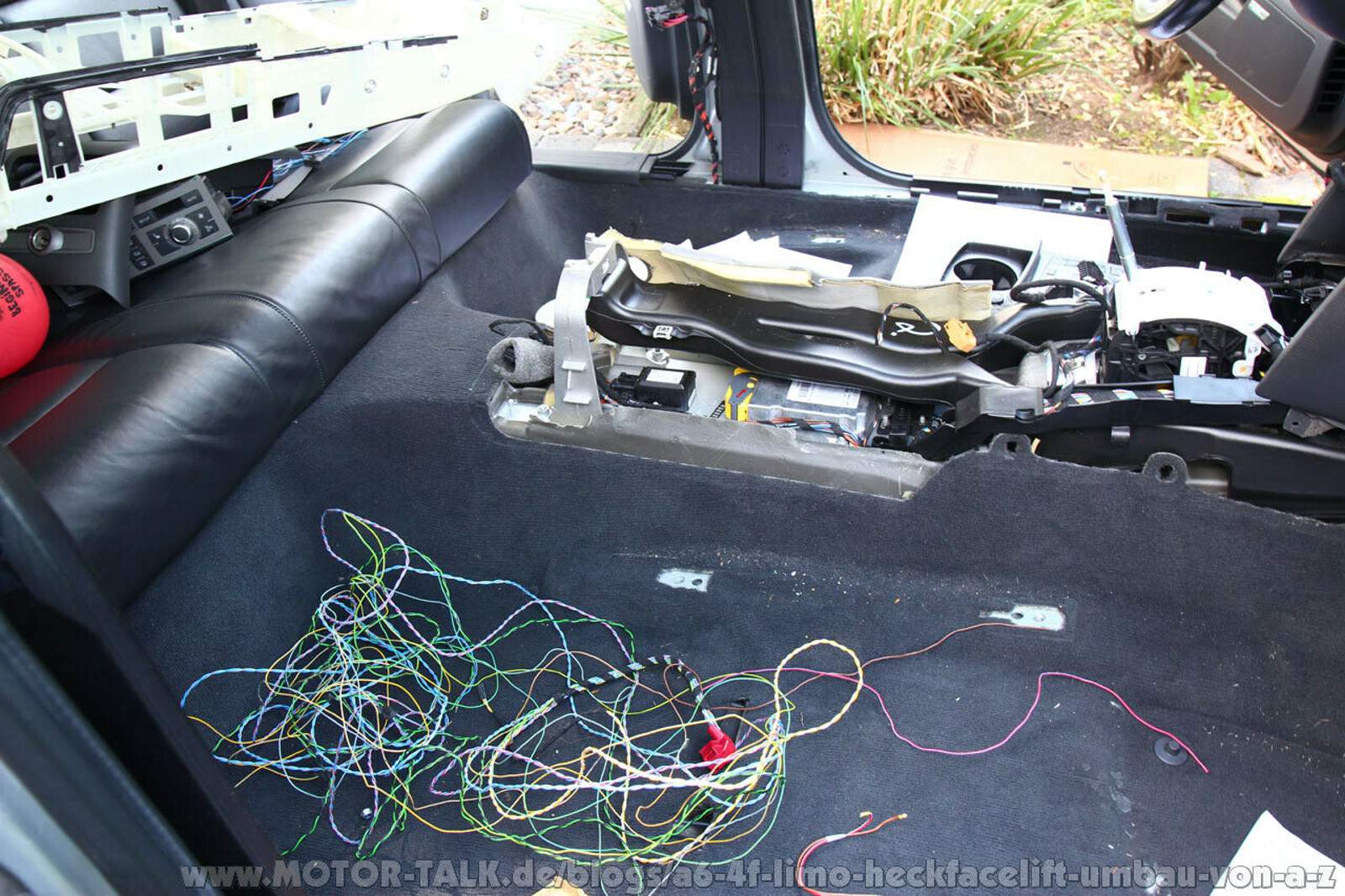

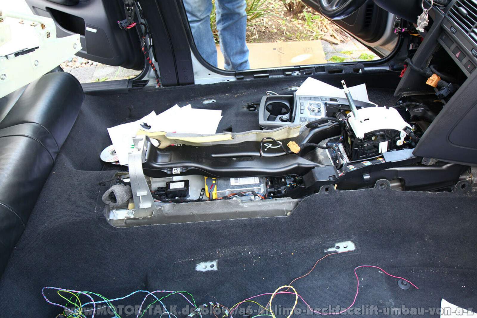

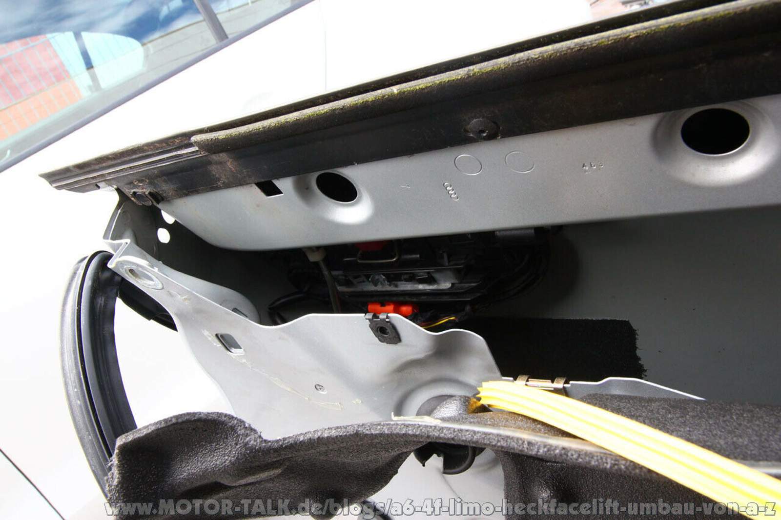

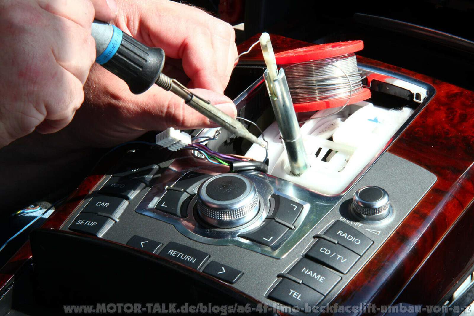

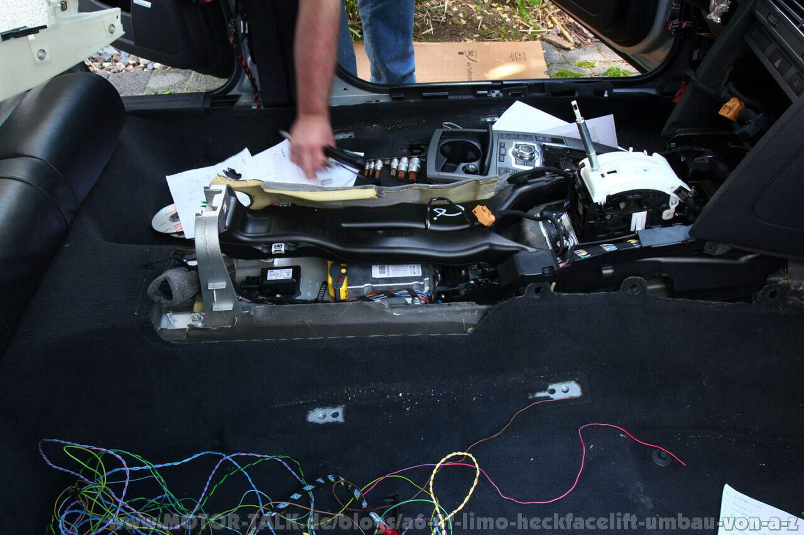

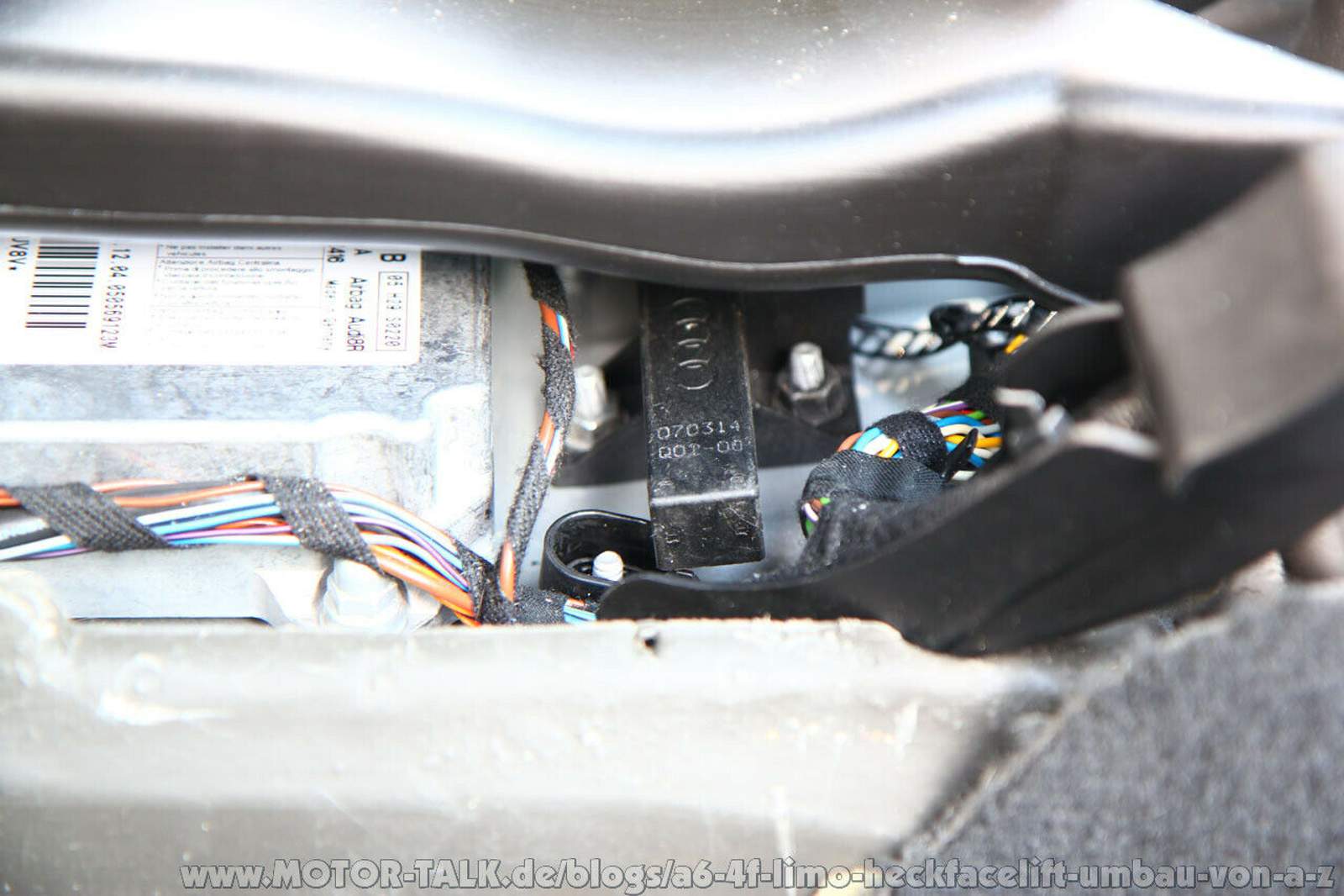

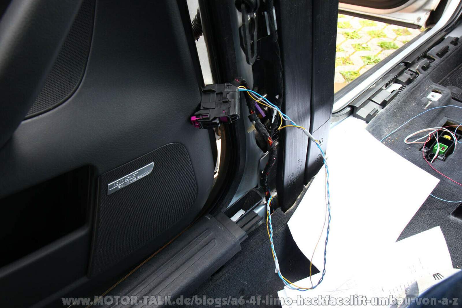

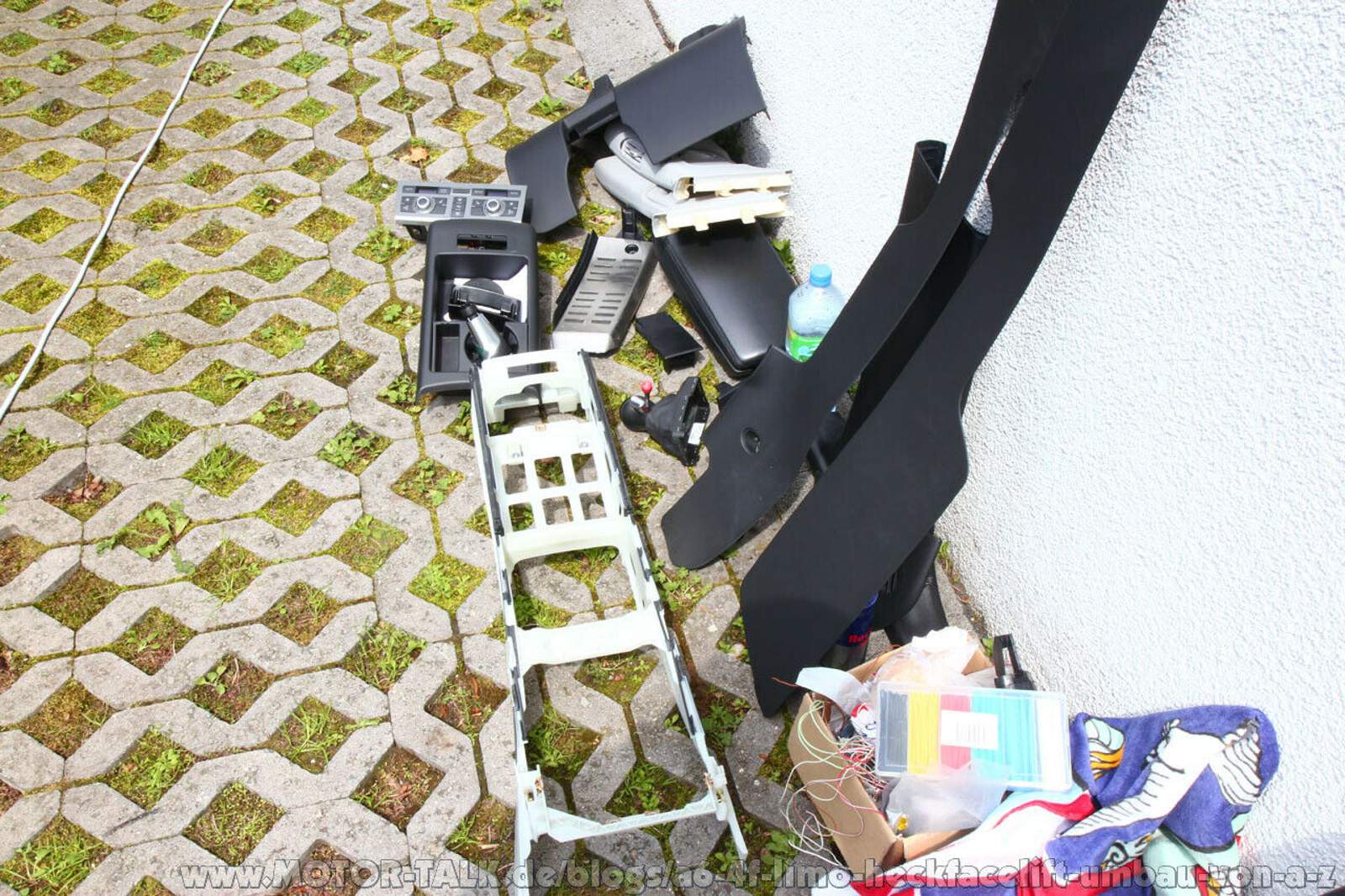

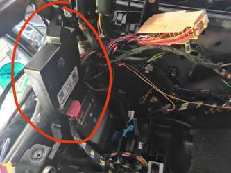

Der innenraum hat es aber auch in sich. Die Antenne die in der mittlekonsole sitzt um die zu verbauen braucht man auch schon mal locker 9
Stunden - zuweit versteht sich. Es fängt an beim Löten und endet bei Wahlhebelsensorik die in der Wegfahrspeere sitzt.
Kai sei dank war das am einem Tag erledigt.

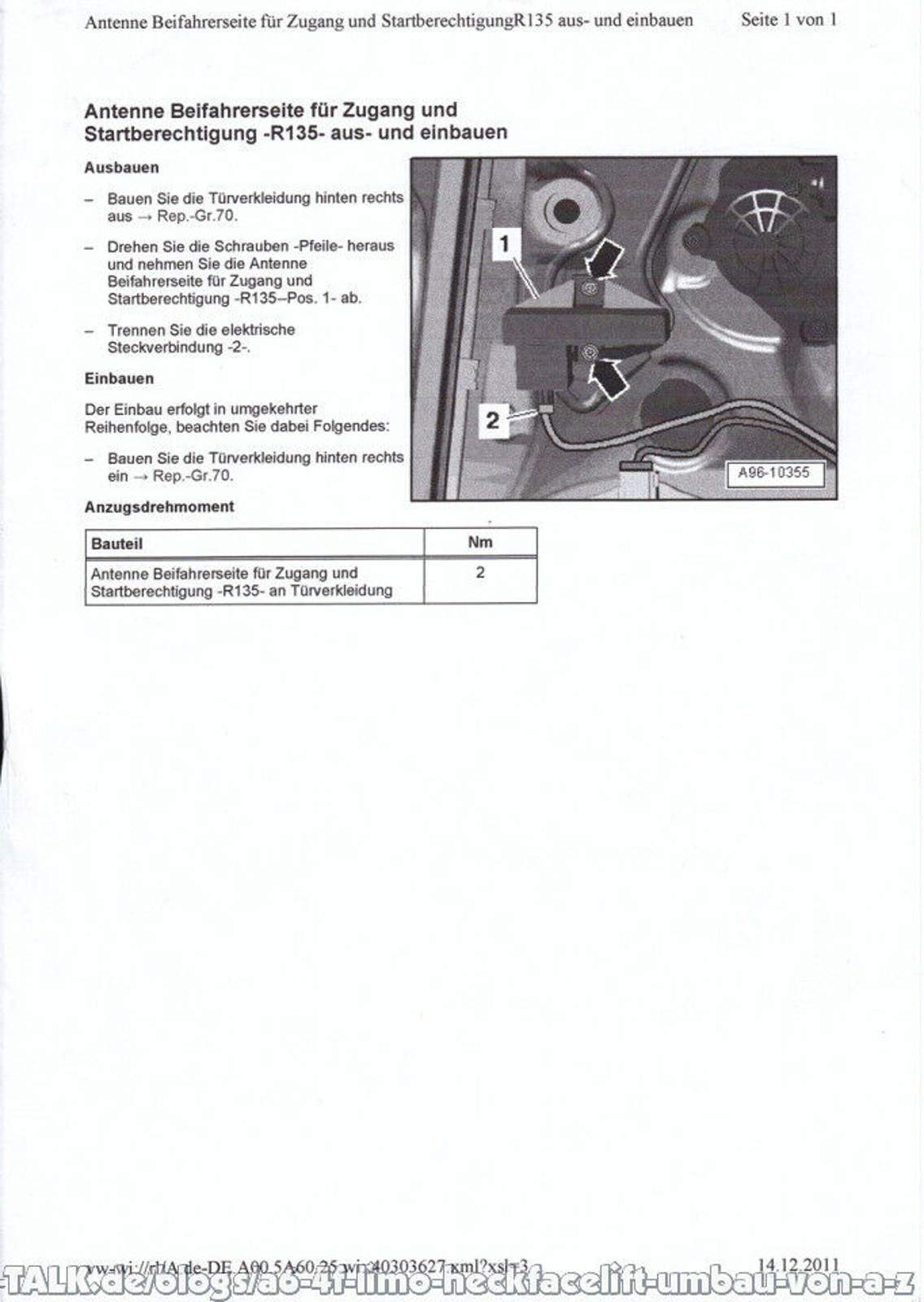

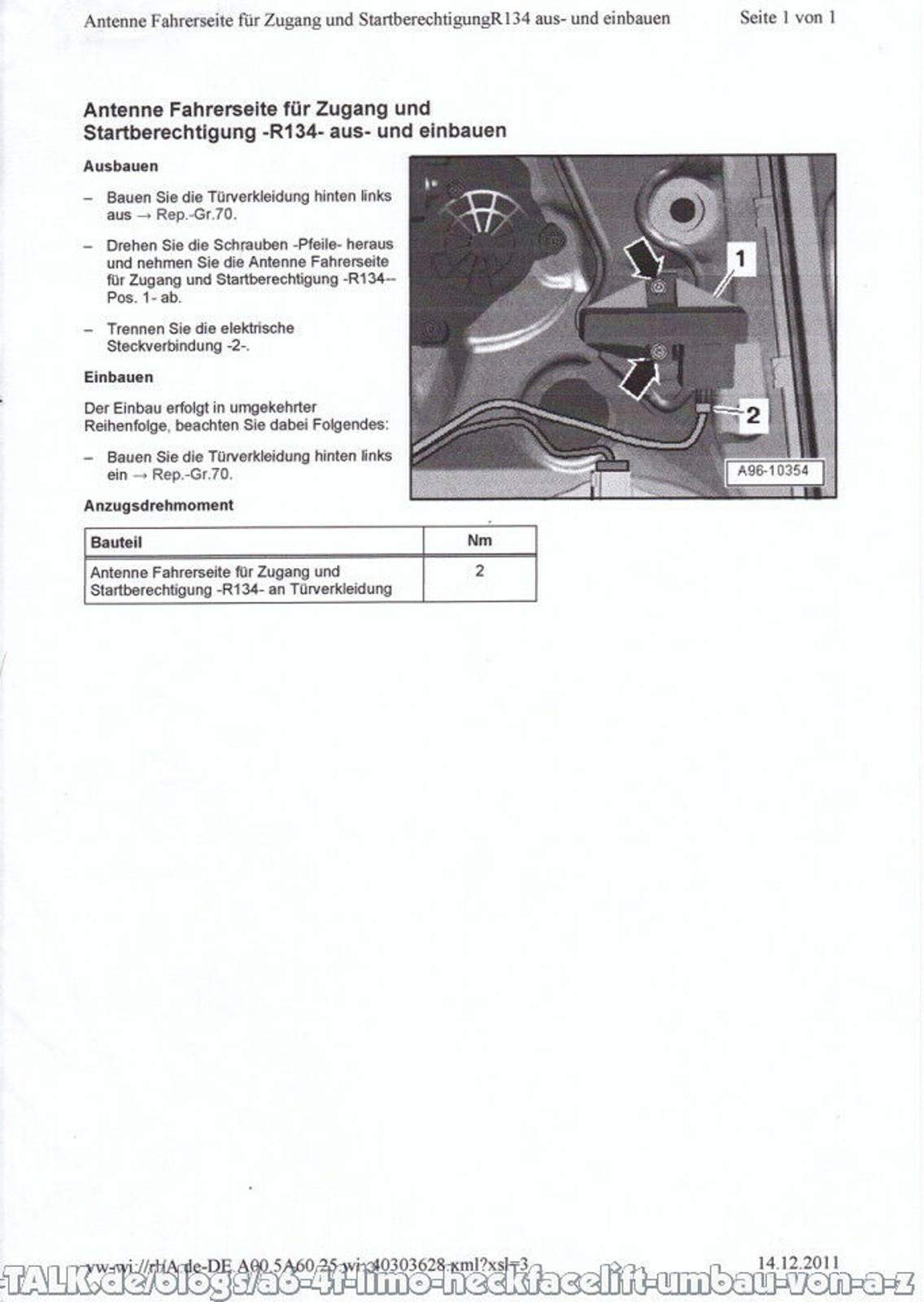

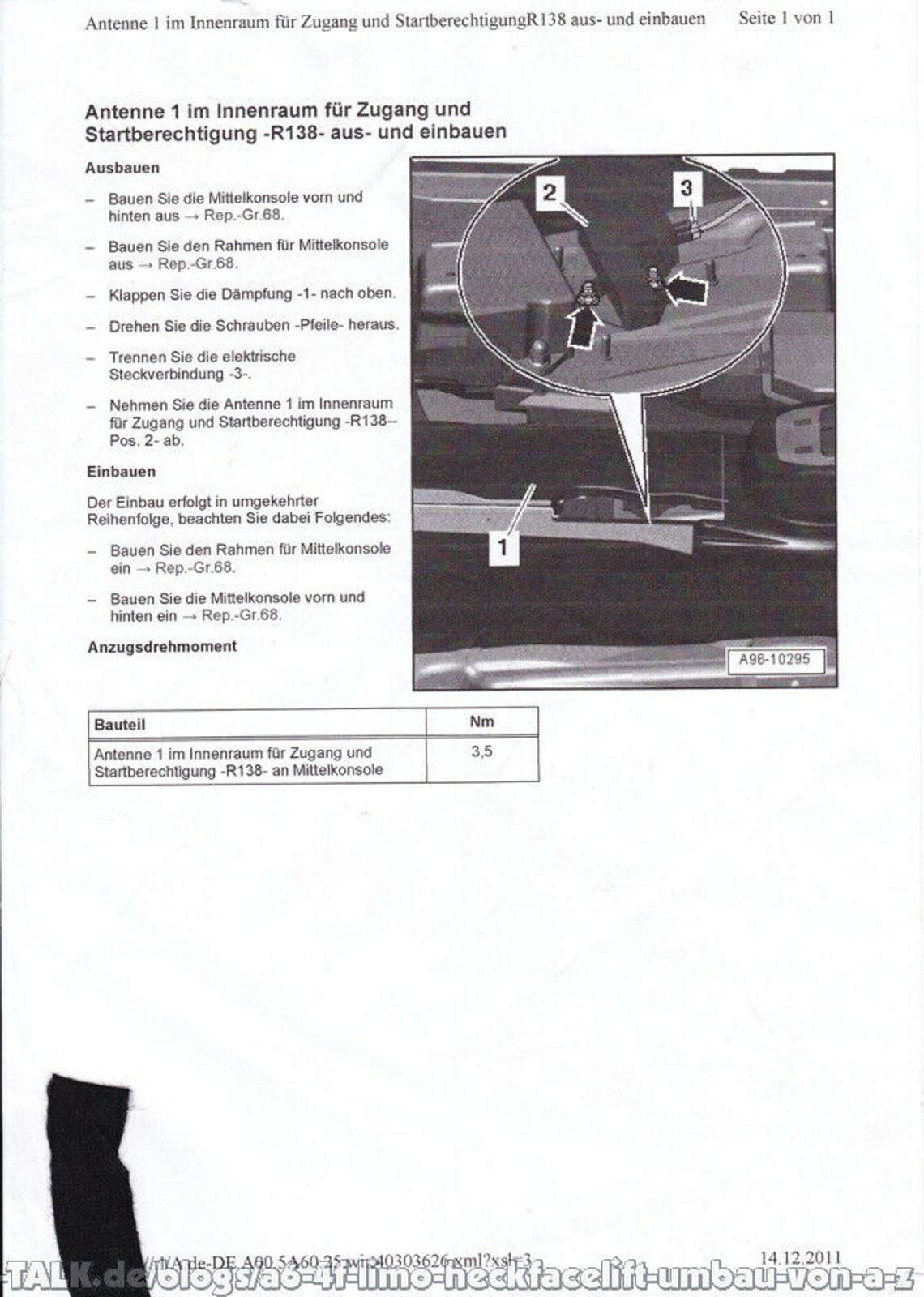

Aber tu dir einen gefallen und lösche die Bilder, aus ELSA ganz schnell wieder!
Sonst könntest Du ganz massiv Ärger mit Audi bekommen, du wärst nicht der erste der zahlen muss!
Thu Jul 12 15:05:50 CEST 2012    |    rasputin4688
Danke. Hat echt spass gemacht umzubauen , obwohl nicht manchmal echt am verzweifeln war. Die Erfahrung ist nach 3 Wochen echt positiv. Die eine Sache wäre aber da zu erwähnen , man muss schauen dass der Schlüssel immer in der Tasche ist 🙂 Man gewöhnt sich das Comfort so schnell an. Am sonsten sollte mein nächstes Auto nicht mehr ohne kessy sein. Memory wäre als Ergänzung ein perfektes future , aber man kann eben nicht alles haben.
Bilder wurden freundlicherweise vom meinem Audi Händler zur Verfügung gestellt. bzw zum teil vom Verkäufer des kessy sets. Aber hast du auch recht damit das ganze auch kiene Nachwirkungen hat , sollte die jenigen die Interesse haben sich einfach an mich wenden.

Die Bilder die ich angesprochen habe, sind inzwischen nicht mehr drin und bei denen lag das Copyright eindeutig bei Audi.

2. Warum ist auf einem deiner Bilder eine ausgebaute Seitenscheibe zu sehen?
hab dämmglas nachgerüstet.

5. Was mußtes du in der Mittelkonsole löten?
vom zündschloss zum wahlhebel.
6. Ich habe Sitze mit Memory, muß ich diese so wie du auch vollkommen ausbauen?
so wie auf den bildern muss es zerlegt werden.

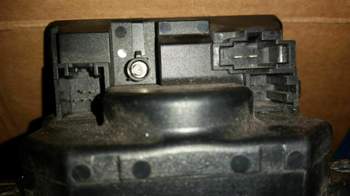

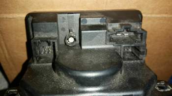

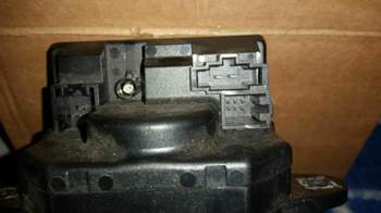

würde dieses Zündschloss auch für Keyless Entry passen?
Teilenummer 4f0909135g
MfG
Mon Nov 16 22:37:27 CET 2015    |    rasputin4688
http://www.ebay.it/itm/181817576340
zumindest laut den Bildern ja. Normalerweise fehlen beim dritten Stecker die pins. wenn diese vorhanden sind dann ist das schon mal gut.

Tue Nov 17 18:07:24 CET 2015    |    rasputin4688
schlüssel hat die richtige mummer. also kommt der schloss vom Fahrzeug mit kessy. Frag den Verkäufer ob er ein Bild von der anderen Seite machen kann. Und schlüssel muss du neukaufen. Nur so am rande.

Wed Feb 10 13:14:45 CET 2016    |    rasputin4688
Die Pins sind alle belegt. Das passt
