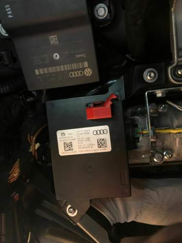

Moin
Ist das der richtige Ort für den Antennenverstärker? Die Schrauben passen jedenfalls. Gleich hinter dem Gateway
LG

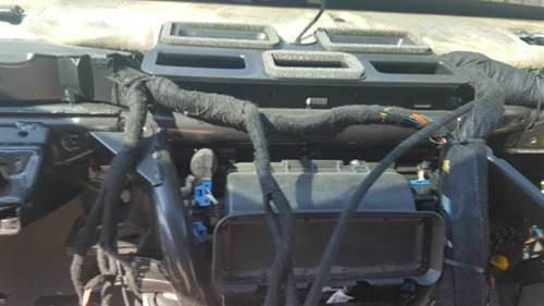

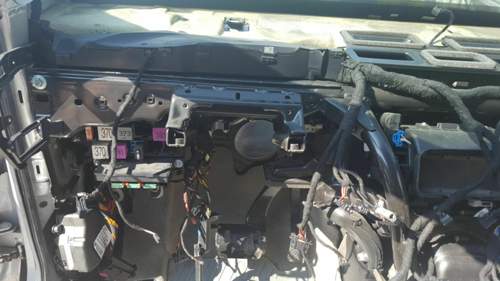

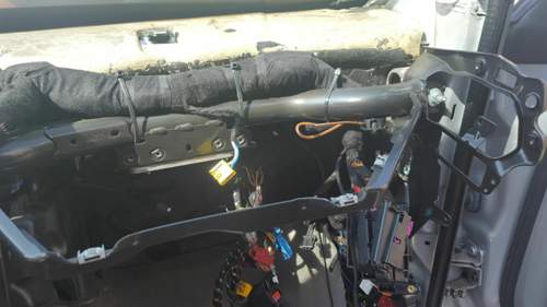

So gleich noch eine Frage. Wie kommt das Kabel für den Atennenverstärker von der Fahrerseite rüber zur Beifahrerseite? Hinter dem Klimasteuerungsgerät? Oder muss das raus über den Motorraum Wasserkasten links nach rechts und dann wieder rein? Ziemlich eng da unten. Kurze Info wäre nett. Ich lass das Kabel erst mal hängen bis zum nächsten Einsatz.
Antennenverstärker kann ich dir gerade nicht sagen, aber das Kabel geht direkt hinten unterm Armaturenbrett lang. Da geht ne ziemlich fette Wurst lang, fast unmöglich ohne Ausbau da was lang zu legen, weil auf der Fahrerseite noch so ein Plastikkasten sitzt, selbst ausgebaut war der Schwer zu öffnen.
What? Nö das ist zu viel des Guten. Ich zieh das Kabel von der Fahrerseite zur Mittelkonsole, binde die Leitungen vom Start Stop Schalter ein und komme auf der Beifahrerseite wieder hoch bis zum Antennenverstärker. So müsste es gehen. Morgen mache ich weiter. Es fehlt noch der Zündschalter und Start Stop Schalter. Mal sehen ob ich das morgen abschließen kann.
Liebe Grüße Rudi
Kurz zur Info: Das Teil sitzt an der richtigen Stelle. Ist aber das quasi das Kessy-Zusatzsteuergerät. Aber das macht ja nix Kabel kannst du eigentlich gut an dem Kabelstrang unter der Rücksitzbank entlang legen. Armaturenbrett würde ich auch nicht nochmal rausholen...
@Valbene schrieb am 5. Oktober 2019 um 20:25:31 Uhr:
----????Hä, was ist das? bin etwas verwirrt. Das iost der Master, welcher alle 4 Antennen auswertet und die Informationen weiter sendet
Ja, Master, das Wort fehlte mir. Fungiert dann als Subsystem vom Steuergerät für Start- und Zugangskontrolle.

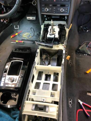

Weiss noch jemand an welcher Stelle die Kessiantenne in der Mittelkonsole sitzt?
Schnelle Info wäre nett😉
Du fragst Sachen... Hast nochmal n Bild von dem Steuergerät? Ich glaube da saßen auch zwei Bolzen hinter oder vor den Airbagsteuergerät.
Moin
Das Airbagsteuergerät ist wohl nicht in der Mittelkonsole. Oder sagen wir, ich habe keines gesehen.
Ich hab einen Platz gefunden. Wahrscheinlich nicht der originale Platz, denn der soll wohl unter den Lüfterkanälen liegen, wie in einem anderen Fred gesagt wurde. Aber die weiße Kunstoffkiste auch noch auszubauen, dazu hatte ich keine Lust mehr. So ist die Antenne eben eine Etage höher. Da kommt man auch in Zukunft schneller ran.
Dachte ich schaffe heute alles, aber ich war dann am Abend so platt und habe auch nicht auf die Schnelle die Lüftungsgitter rausbekommen um an den Zündschlosschalter zu kommen. Das Antennensteuergerät habe ich fertig. Da brauche ich hoffentlich nicht mehr ran.
Zum Start Stop Schalter:
Die Mittelkonsole lässt sich bearbeiten. Ist aber nicht zu empfehlen. Mir ist ne kleine Ecke abgeplatzt. Somit schaue ich auf lange Sicht nach einem originalen Ersatz. Das Material hat mich überrascht. Die Auflage besteht aus Alu, darüber ist eine kleine Holzschicht und wieder darüber eine schwarze Plasteschicht, die dann lackiert ist. Das Plaste reißt schnell aus. Einmal hängengeblieben mit der Feile oder Säge und schon ist es passiert.
