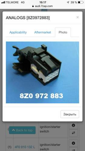

Stecker Zündschloss
60b8b6a9-018b-499b-b0c9-10ae64153c73
A63dc671-91a5-4d28-8282-504705930eb2
9aab32b3-db5d-4edf-a674-bdc34effe927
+5
Auf den Fotos sieht man den Stecker mit dem weißen 8 Pin-Gehäuse. Dieser wird noch für Kessy am Zündschloss benötigt.
Allerdings gingen dort meine Pins nicht rein. Die waren etwas zu groß. Ich hab dann einen anderen Stecker benutzt.
Nur für den Fall, das Dir das Gleiche passiert.
@RudiS schrieb am 14. Oktober 2019 um 19:33:08 Uhr:
Ja ich denke auch das 8Z0 972 883 der Stecker A ist
Ich glaube so was wie 000979009 oder 010 gehen da rein.
Das werde ich aber undersuchen. Der underschied zwischen
die 2 kabelpins ist eine kleine kante..
Was für kabelpins gehen im F pin 4 rein? Brenslichtschalter
Genau. Die Kante hat gestört. Hatte auch den Eindruck das meine Pins etwas zu lang sind. Der Bremslichtschalter ist schon verdrahtet. Ich hab mein Kabel vom Kessy mit draufgelegt. Ein Y sozusagen. Welche Pins das sind weiß ich nicht. Waren alle 4 belegt.
@RudiS schrieb am 14. Oktober 2019 um 20:36:12 Uhr:
Dann hätte der 000979010 gepasst

Sollte perfekt in Stecker A (8Z0972883) Zündschloss
E415 passen
