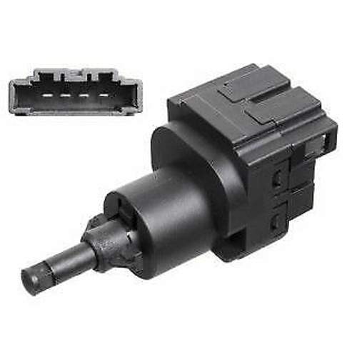

Moin,
wieder ein kleines Problemchen. Vom Zündschloss geht eine Leitung an den Bremslichtschalter. Wo sitzt das Ding? Kann mir nicht vorstellen warum der Original ohne Kessy nicht schon am Zündschloss angeschlossen ist. Geht aber auf den A Stecker. Den hatte ich vorher nicht.
Danke Liebe Grüße Rüdi
Damit du die Bremse trittst beim Starten. Ist bei Fahrzeugen mit Schaltgetriebe auch so. Bei Automatik nicht, es sei denn mit Kessy schätzungsweise.
Ich markiere die Adern die zu ziehen sind auch immer mitm Textmarker. 🙂
Danke aber wo ist der Schalter. Am Pedal?
Der Bremslichtschalter sitzt oben am Bremspedalhebel. Hat nen Öffner und Schließer Kontakt.
Ja danke hab den ro/sw gefunden. Na dann werde ich das heute elektrisch abschließen.
