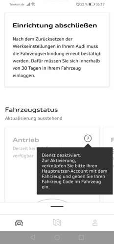

Hast du dich nur mit deinen Zugangsdaten im der MMI wieder angemeldet oder musstest du den Hauptnutzer Account neu einrichten, sprich den 10stelligen Code wieder eingeben? Ich frag deshalb, wei die App das bei mir aufgibt.
Screenshot-20220318-061723-de-myaudi-mobile-assistant
@StankovicD schrieb am 18. März 2022 um 06:42:37 Uhr:
So sah das in der App bei mir auch aus.
Musste im MMI den bestehenden Hauptnutzer erneut als Hauptnutzer mit Code und E-Mailadresse bestätigen.
Hab den Hauptnutzer im MMI entfernt und mit dem 10stelligen Code erneut eingerichtet.Die app bzw.Fzg.status hat sich sofort aktualisiert. Alles läuft nun wie es soll.Danke
