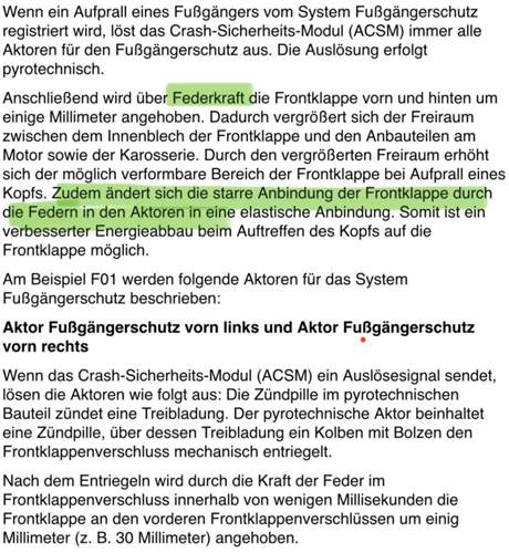

Es geht also doch nur um die Federkraft! Diese sinkt nach meinen praktischen Erfahrungen mit Küchenbeschlägen durch Druckverlust irgendwann langsam ab. Man kann also doch einfach prüfen, ob die Haube fluffig nach oben geht und auf Position "max" gehalten wird. Der Druckverlust hängt doch von Temperaturen und Anzahl der Bestätigungen ab. 5 Jahre gehen immer, meine waren nach 7 Jahren noch tacko. Und selbst wenn die Kraft nur noch bei 90% wäre, wieviele Hundertstel Millimeter kommt die Haube dann weniger hoch? Für mich alles Besserwisser- und Konrinthenkackerei. So wie "Panzer durfte in Afghanistan nicht weiter in Betrieb sein, weil AU abgelaufen". Typisch deutsch!
Schaut Euch mal im Ausland um, wie da mit sowas umgegangen wird, mit Augenmaß!
Er versteht es einfach nicht - es geht übrigens nicht nur um Hebelkraft, sondern um die Leichtgängigkeit.

Für mich geht es bei diesem Thema einzig und allein um den technischen Aspekt.
Es ist (für mich) unbestritten, dass nur die Dämpfer gemäß Vorgaben von BMW die Funktion des aktiven Fußgängerschutzes sicherstellen.
Grund dafür ist, dass die Dämpfer 1. die Haube beim An- bzw. Ausheben unterstützen sollen und dafür die Federkraft ausreichend hoch, aber vor allem die Dämpfung ausreichend niedrig ist. Nur so ist sichergestellt, dass die Haube schnell genug zur richtigen Position ausgehoben wird.
Hier geht es schließlich um Millisekunden !!!, die über die Wirksamkeit des aktiven Füßgängerschutzes entscheiden.
Eine gealtertes Öl führt eben dazu, dass die Dämpfung stärker wird und die (durch die erhöhte Dämpfung) in der Bewegung (dynamisch) verbleibende Kraft (zum Anheben/Beschleunigen der Haube) abnimmt.
Dafür könnte man natürlich eine "Prüfroutine" für die Dämpfer definieren, doch letztendlich wird die Entscheidung von BMW, stattdessen einfach einen Austausch vorzunehmen, wahrscheinlich sogar die kostengünstigere Variante sein.
Was den Aspekt der Kosten anbetrifft, sind diese für mich dabei vollkommen nebensächlich.
Schließlich entscheiden ich mich ja auch bei meiner Bereifung für ein hochwertiges Produkt, das alle Vorgaben von BMW erfüllt und greife dafür auch gern etwas tiefer in die Tasche.
Hier hätte der TüV aber kein Problem, wenn ich mit deutlich günstigeren NoName-Schlappen (z.B. ohne *BMW-Freigabe) daher komme.
Mir geht es also einzig allein um die Frage, ob der funktionierende aktive Fußgängerschutz (egal ob als Serien- oder Sonderausstattung verbaut) für das Bestehen der HU erforderlich ist.
Und das führt dann im Endeffekt zu der Frage, ob das KBA die Typenzulassung für das Fahrzeug versagt hätte, wenn der aktive Fußgängerschutz nicht vorhanden wäre. Denn nur dann darf der abgelaufene Dämpfer zum Nichtbestehen der HU führen.
Und was das Ablaufdatum betrifft, da wird deutlich, dass der Dämpfer nicht nach fünf Jahren sondern erst nach ca. 7,5 Jahren wirklich abläuft. Denn da BMW die Prüfung im Rahmen des Bremsflüssigkeitswechsels vorgibt und der Austausch nur erfolgen soll, wenn das Produktionsdatum um mehr als 65 Monate zurückliegt. Ansonsten erfolgt die nächste Prüfung (mit anschließendem fälligen Austausch) erst beim nächsten Bremsflüssigkeitswechsel (24 Monate später).
BMW würde also alle 6 Jahre im Rahmen des dritten Bremsflüssigkeitswechsels die Dämpfer tauschen.

Ich habe mir vor längerer Zeit die Kinematik an meinem 2013 LCI angesehen. Im Falle eines Unfalls hebt die pyrotechnische Einrichtung die Haube um einige Zentimeter. Und jetzt aufpassen!!!
Die Mechanik der Haube rastet in der gehobenen Position ein. Der Dämpfer tut dazu genau nichts.
Bei geschlossener Haube liegt der Dämpfer fast waagrecht. unter der Haube Aus dieser Position kann der Dämpfer fast keine Hebekraft ausüben. Auch in der gehobenen Position liegt der Dämpfer in einer ungünstigen Posotion.
Macht euch doch die Mühe und schaut euch das System an eurem Fzg.an und versucht die Kinematik dieses Systems zu verstehen.
Ich sehe hier keine entscheidende und relevante Funktion des Dämpfers in Zusammenhang mit dem Fußgängerschutzes.

Es geht vor allem darum, die Haube nach hinten zu schieben und damit die Fahrzeugfront durch zurückziehen der Vorderkante der Haube zu "entschärfen" und weicher zu machen.
Dann hast Du es Dir nicht richtig angeschaut, denn der Dämpfer funktioniert dann sozusagen andersherum.
Deshalb ist es auch Wurscht, dass der weiter die Haube super hält, denn in dieser Position arbeitet er im Falle des Falles gar nicht.
@norbert.dahms schrieb am 10. Juli 2025 um 12:13:19 Uhr:
Das ist nicht richtig.
1 ist die Haube vorn weiterhin in der Verriegelung.
2. Ist die Haube hinten nach dem hoch drücken durch die Pyrotechnik nicht lose sondern immernoch im Halter verriegelt.
Die Haube kann also nicht nach hinten geschoben werden. Der Sinn ist den Abstand zwischen motor und Haube zu vergrößern um eine knautschzone zu schaffen und die Haube schräg anzustellen um den Aufprallwinkel zur WSS zu verbessern.
Das ganze passiert bei einem Aufprall so schnell dass die trägen Gasdruckdämpfer dafür sowieso nutzlos wären. Wer sich einen ausgelösten Fußgängerschutz mal anschaut sieht dass die Haube im aufgestellten Zustand absolut fest in den Haltern sitzt.
