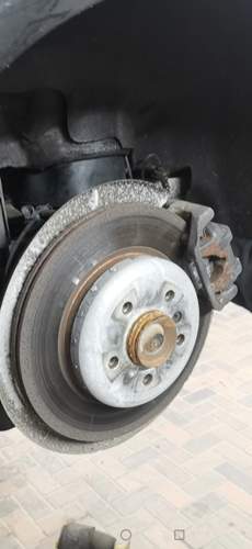

War heute beim TÜV mit dem Ergebnis dass mein Fahrzeug erhebliche Mängel aufweist.
- Bremsscheibe 2. Achse links und rechts innen Tragbild mangelhaft
- Motormanagment / Abgasreinigungssystem Diesel nicht in Ordnung
- Fehlerspeicher Diesel enthält abgasrelevante Fehler.
Fehlerspeicher P22AC 02 sensor positive current control circuit low bank 1 sensor 2

So schauen übrigens die Scheiben hinten aus.
Das Auto sollte mal ein paar km auf der Autobahn bewegt werden.
So schauen Scheiben von Kurzstreckenfahrzeugen nun mal irgendwann aus.

Laut Tüv heißt es "Bremsscheibe 2. Achse links und rechts innen Tragbild mangelhaft " erheblicher Mängel... Soll ich jetzt die kompletten Bremsen erneuern?
Dein Foto zeigt die 2. Achse außen. Die sieht vom Tragbild schon bescheiden aus. Tragbild innen ist die Rückseite.
Der TÜV will das du Scheiben und Beläge tauschst.

Doch, den Grund gibt es sehr wohl.
Diese Scheibe trägt auf mindestens 20% der Fläche nicht mehr.
Damit steigt die Bremskraft, die nötig wird, um das Rad zu verzögern.
Und der Belag wird ungleichmäßig abnutzen und irgendwann schief sein.
Und da die Bremskraft von Auto zwischen vorne (70%) und hinten (30%) automatisch verteilt wird, sind die Bremsen aus der Balance, weil sie hinten ungleichmäßig und weniger verzögern als vorgesehen.
Trotz Stabilitätsprogramm und ABS kann das z.B. auf Schnee u.U. gefährlich werden.
Nur bei einer Vollbremsung interessiert das nicht, weil dann sowieso jedes Rad an der Reibgrenze dreht.
Einzige schnelle Abhilfe:
Scheiben und Beläge neu.

Ich würde mir mal zuerst die vom TÜV beanstandeten INNENseiten der Bremsscheiben anschauen. Die fotografierten Aussenseiten wurden ja offenbar nicht beanstandet (was mich zwar etwas wundert). Ohne ein Bild der Innenflächrn kann hier m. E. niemand etwas Fundiertes dazu sagen.
Die Aussenseiten könnten sich allenfalls durch ein mehrmaliges scharfes Bremsen aus höhere Geschwindigkeit blankbremsen lassen.

Das dachte ich auch mal und habs mehrfach probiert. Geht aber nicht.
Habs dadurch rausgefunden, warum das so ist:
Da die Rost-Oberfläche wesentlich rauer ist, schleifen sich dort die Beläge viel schneller ab und erreichen nie das Metall.
Wenn eine Scheibe erst einmal echte Rost-Riefen hat, ist die Fläche fürs Bremsen für alle Zeiten verloren.
Man kann höchstens die Scheibe blankdrehen, aber das ist heute zu teuer und zu aufwendig, lieber gleich neue Scheiben drauf.
Die Beläge sind eh im Eimer. Die plan zu fräsen wäre mir zu heikel.

Mache hinten die Beläge und Klötze neu, kostet echt nicht die Welt.
Und wenn Du schon mal dabei bist, nimm auch die vier Führungsbolzen und Gummis neu (bitte trocken montieren), sind nur ein paar EUR mehr und reduziert für die Zukunft den "Ärger-Faktor".
