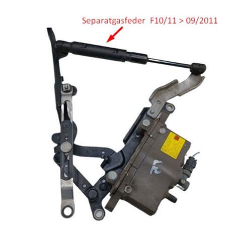

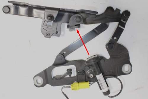

...anbei die Bilder zum Fußgängerschutzsystem K2 (Separatgasfeder >09/2011) und K3 (Aktiv-Haubengasfeder).
Die Sprengkapsel schlägt die Anschlagleiste der Haube aus ihrer Klemmverschraubung am Scharnier - die Aktiv-Haubenfeder hält die Haube angewinkelt.

Hi!
Danke, maxmosley!
Aus den Bildern erkenne ich die Generation 3 als das bei mir verbaute System.
Die Ablaufbeschreibung entspricht auch genau dem, wie ich es mir vorgestellt habe.

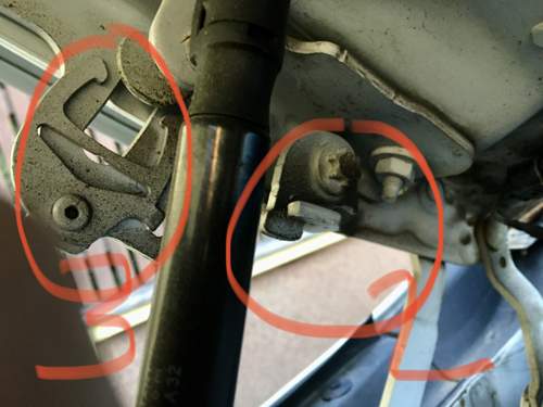

In meinem Bild ist unter Pos. 3 ist eine Einrastfunktion - wie ich meine - zu sehen. Das heißt, wenn die Haube oben ist rastet sie in dieser Position ein - oder doch keine Rastfunktion???
Wenn nun ein Körper auf die Haube schlägt, wird die Haube wieder nach unten gedrückt und der Dämpfer bremst diesen Vorgang zusätzlich.
Demnach hat der Dämpfer beim Auslösen keine aktive Funktion, sondern nur beim Aufprall eines Körpers auf die Haube.
Wenn das so in etwa stimmt, dann bedanke ich mich für eure Geduld, bis ich es endlich kapiert habe.

@gyula1 schrieb am 05. Nov. 2023 um 09:56:55 Uhr:
Also ich habe im F34 auch "K3" und dort ist die Gasdruckfeder für den Fußgängerschutz aus meiner Sicht unbeteiligt. Daher vielleicht auch die Version ohne MHD ab Werk. (Obwohl sie BMW beim Service vor der zweiten HU natürlich wechseln wollte) Die Feder im Aktor dürfte bedeutend stärkeren Druck nach oben erzeugen als die Haubenlifter...
So wie ich den Fußgängerschutz verstanden habe (herstellerübergreifend) geht es darum, dass fie Hauben zu flach/dicht am Motor sind und der Kopf darauf anschlägt Durch das Anheben der Haube wird genug Platz geschaffen, dass die Haube sich nach unten ausreichend durchbiegen kann....
