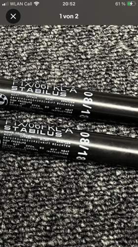

hallo, ich fahre einen F23 war heute bei Dekra habe keinen TÜV bekommen da mein Haubendämpfer abgelaufen ist sagt er. Habe auf dem Dämpfer kein Datum gefunden aber laut Artikelnummer habe ich gesehen das bei mir bei aktiven Fußgängerschutz passive Dämpfer eingebaut habe von Werk. Gibt es diese kombination und müßen sie alle 5 Jahre gewechselt werden?

Hier siehst du die Dämpfer. Auch kannst du das Datum erkennen. 08/18 sind die abgelaufen.
Kauf dir neue, am besten direkt von stabilus, das ist quasi der original Hersteller. Wenn du Glück hast kriegst du ganz frische. Die sind dann erst in 5 Jahren wieder fällig. Meine laufen in 04/24 ab. TÜV ist erst 06/24 fällig.

Meiner sieht so aus und ist passiv. die Frage ist muß man den auch alle 5Jahre wechseln wenn er passiv ist?
Bild #210780498
Dämpfer Teilenummer: 51 23 7 239 233
