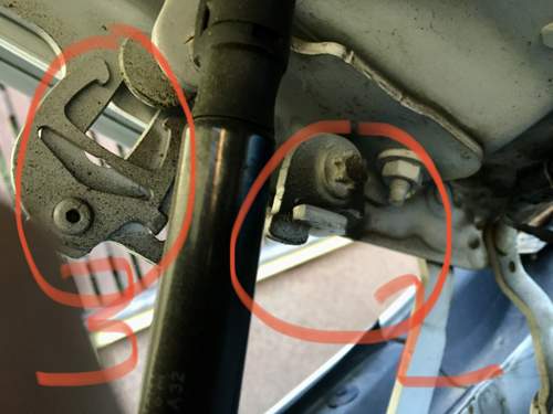

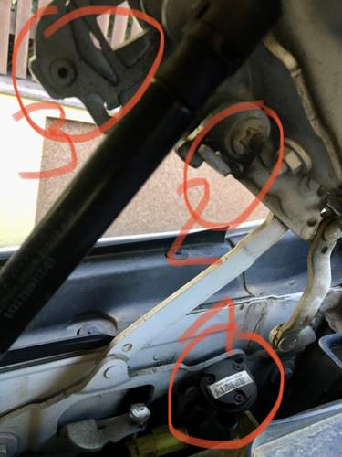

Hi!
Ich sag mal, ich habs noch immer nicht herafft!
Für das Hochstellen der Motorhaube im Crashfall ist die Pyrotechnik zuständig. Ist die obere Position erreicht (ca. 10 cm.), Rastet die Haube ein.
So sehe ich es bei meinem F11 aus 10/13.
Ich sehe dabei genau Null Funktion der Dämpfer.
Schaut euch den Mechanismus an euren Fzg. an.
Die Pyrotechnik verschiebt das geteilte Scharnier nach oben, wo sie einrastet.
Und welche Funktion hat nun der Dämpfer?
Die trägt Null ms bei.
Bitte nicht gescheit reden, sondern genau ansehen.
Gyula
Dann schau Du Dir den Mechanismus mal gut an und rede selbst nicht ungscheit 😉
Er reversiert und drückt durch die Federkraft die Haube dann hoch.

Hallo Lexmaul23!
Hier mal zwei Bilder von den betroffenen Komponenten. Ich blicke noch immer nicht durch, was die Dämpfer tun…
Vielleicht erörterst du mir mal den Ablauf ?
Weiter oben sprichst du von Gewährleistung.
Das ist eine ganz andere Baustelle!
Wenn du die Stabilos nicht nach BMW - Vorgabe tauscht und es passiert was, haftet BMW nicht mehr.
Das wiederum hat nichts mit TÜV Relevanz zu tun.
Ich verstehe Die Dämpferfunktion im Crashfall auch deshalb nicht, weil diese waagrecht verbaut sind.
Wie sollen diese die Haube heben?
Gyula
Bild 1
Bild 2

Hi!
Das Tis Bild zeigt nicht die Komponenten, die ich in meinen beiden Bildern gepostet habe!
