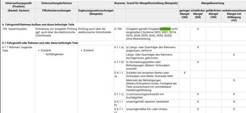

Habe mal in der HU Verordnung geschaut und tatsächlich steht da nichts explizit zu dem Fußgängerschutzsystem drinnen aber da einige in anderen Beiträgen meinten die Begründung für die Ablehnung vom TÜV Prüfer sei (d106) gewesen habe ich mal einen Screenshot davon gemacht und vermute das hier das Problem ist das BMW einfach dieses Datum selbst festlegt hat und das es eben einfach dadurch für manche Prüfer ein Mangel da stellt und für manche anscheinend nicht solange die Federn funktionieren, merkt mann ja einigermaßen wenn mann die Haube öffnet ist jetzt so eine Idee von mir.

Die Öffnungsfunktion hat damit nichts zu tun 😉
...BMW-ET-Katalog: Bis einschließlich Baustand 03/2011 sind Haubenaufsteller und Fußgängerschutzsystem voneinander unabhängig - es gibt separate Gasfedern für beide Funktionen - die "normalen" Haubenaufsteller brauchen also keinen Datumsaufdruck.
Auch nach dieser Umstellung wird das Fußgängerschutzsystem als Sonderausstattung "8TF" gelistet und es gibt 2 ET-Nummern für die Gasfedern nach 03/11 - wohl mit/ohne Ablaufdatum.
In der VIN-Decoder-Ausstattungsliste meines F11 (Prod. 19.04.13) ist "8TF" immer noch Sonderausstattung, obwohl es laut damaliger Preisliste bereits "Serie" ist.
Ich habe keine Unterlage gefunden, die sagt, ab wann (Fahrzeughomologation bzw. EZ) der Fußgängerschutz zwingend erforderlich ist.
Im Zuge einer Nachrüstung kann man Gasfedern mit Ablaufdatum einbauen - der Fußgängerschutz funktioniert aber nur, wenn Sensoren und Pyrotechnik verbaut sind.
Es ist also zu fragen, auf welcher Basis bei der HU entschieden wird.
