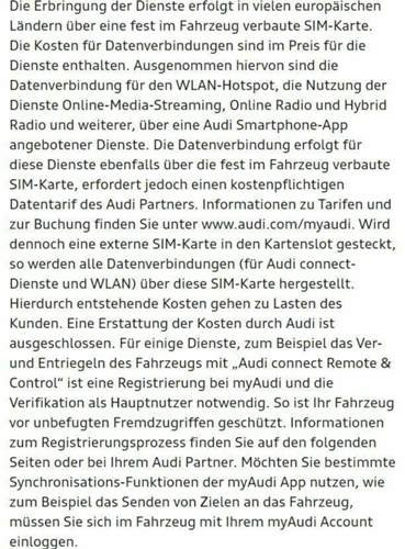

du kannst eine SIM in den Slot schieben, die kann dann vorrangig alle Verbindungen übernehmen, die sonst die von Audi fest im Wagen installierte SIM-Karte übernimmt. Damit entstehen dann mit Sicherheit hohe Verbindungskosten auf deiner eigenen, privaten Zweit-SIM.
Willst du z.b. den Wagen zum WLAN-Hotspot machen, dann musst du dich bei einem Anbieter anmelden, den Audi dir per Link vorgibt und dann wird es kostenpflichtig.
Als Hilfe lade ich mal einen Anhang hoch. Das ist die Quelle meiner Informationen. Auf diese Info bin ich bei audi.de gestoßen, da ich selber nach der Möglichkeit eines WLAN-Hotspots im A6 C8 gesucht habe.
https://www.audi.de/.../audi-connect-gut-zu-wissen.html

Unter dem Link steht folgendes: "Die Kosten für Datenverbindungen sind im Preis für die Dienste enthalten. Ausgenommen hiervon sind die Datenverbindung für den WLAN-Hotspot, die Nutzung der Dienste Online-Media-Streaming, Online Radio und Hybrid Radio und weiterer, über eine Audi Smartphone-App angebotener Dienste. Die Datenverbindung erfolgt für diese Dienste ebenfalls über die fest im Fahrzeug verbaute SIM-Karte, erfordert jedoch einen kostenpflichtigen Datentarif des Audi Partners."
2 Fragen...
A) Die Kosten für die Datenverbindung sind im Preis für den Dienst enthalten... welcher Dienst und für die gesamte Lebensdauer des Fahrzeugs (hatte was von 3 Jahren gelesen)?
B) Wenn ich eine eigene SIM einstecke, wieviel Datenvolumen läuft da im Monat mindestens?
[Von Motor-Talk aus dem Thema 'Audi Connect' überführt.]
Nach drei Jahren musst du deine Connect-Lizenz verlängern. Das geht dann unter "Functions on demand" unter myAudi.
D.h. nach 3 Jahren musst du dafür zahlen. Diese Datenpakete für Dinge wie Online-Media-Streaming, Online Radio und Hybrid Radio musst du dann über Datenpakete über den von Audi vorgegebenen Anbieter kaufen. Da gibt es unterschiedliche Zeiträume.
Deine eigene SIM, wenn du sie gesteckt hat, übernimmt bei Aktivierung den Datenverkehr. Einige Bekannte sprachen bereits von einem verursachten Datenvolumen um die 15 GB im Monat. Je nach Nutzung der Dienste kann das natürlich variieren.
