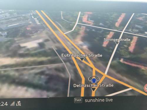

Das sich der Rest vorstellen kann was wir genau meinen, habe ich nochmal ein Bild angehangen.
Oben links volle Auflösung, rechts oben mittel und im unteren Bereich ganz schlecht.
Im übrigen bin ich die selbe Strecke zurück gefahren und hatte dann komplett volle Auflösung. Es liegt also nicht an fehlendem Kartenmaterial auf dem Server.
