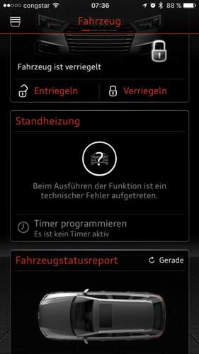

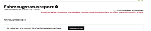

Funktionert bei euch der Statusreport (Tankfüllstand / Serviceintervall -...) über die App?
bei mir hat er das letzte mal Sync vor ca 3-4 Tagen
Wann genau werden die Daten übermittelt? von der eSIM zum server oder muss die App mit Wlan verbindung im Auto aktiv sein ?
Bei mir funktioniert es momentan. Hatte aber vor einigen Wochen mal ein Problem damit als der Hauptnutzer verloren ging und nicht mehr eingerichtet werden konnte. Das wurde durch ein Update beim Händler behoben.
Wie die Übermittlung genau funktioniert weiß ich nicht, aber gewiss ist WLAN dafür nicht erforderlich, da ich WLAN im Audi erst seit 2 Wochen eingeschaltet habe.
ok; danke
ich denke auch das es über den Benutzer läuft; wobei ich standheizung/Lüftung über die App starten kann etc
nur die Status reports passen nicht
ich nehme alles zurück 🙄 ...
