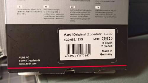

Info zu: "Tür-Projektoren (Audi-Ringe), bereits defekt, in Reklamation".
Dazu gibt es eine TPI.
Ich hatte Dir vor längerer Zeit mal in die Kommentare zu Deinem Blog geschrieben, dass die bei mir auf Garantie getauscht wurden.
Das Bild zeigt die neue Ausführung mit dem Buchstaben "G" am Ende, die mangelhaften haben da ein "A".
TPI steht da:
https://www.motor-talk.de/.../...instiegsbeleuchtung-t4981236.html?...
sie lautet: 2045100/2 (gültig seit 07.03.2017)
Einstiegsleuchten "Audi Beam" Leuchtbild n.i.O
2017-07-12-10-20-03-audi-ringe-neu-133g
